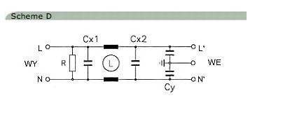

Ciao a tutti,
ho un problema strano che vorrei sottoporre ala vostra attenzione.
In uno stabilizzatore di tensione trifase munito di trasformatore di isolamento sono presenti sulla uscita tre filtri antidisturbo della arcotronics, modello F.AM.DI.3600.ZE, uno su ciascuna fase. Lo schema del filtro è allegato a questo post.
Improvvisamente dopo anni di corretto funzionamento mi sono accorto che lo stabilizzatore ha un consumo a vuoto anomalo su una sola delle 3 fasi. Per anomalo intendo che consuma circa 10A anche senza alcun utilizzatore collegato.
Mi chiedevo se fosse possibile per uno di questi filtri guastarsi in modo tale da generare un consumo del genere, magari attraverso una dispersione verso massa, e se in tal caso non si dovrebbero vedere chiari segni di surriscaldamento, bruciatura eccc?
Lo stabilizzatore è collegato ad un contatore da 10 kW direttamente a valle del magnetotermico di legge.
Grazie in anticipo per i vostri suggerimenti.
Riccardo

non puoi scollegare il filtri e controllare l'assorbimento in modo da verificare cosa fa il trasformatore a vuoto?

come sono collegati questi filtri, puoi postare uno schema?
e sai cosa ha all'interno lo stabilizzatore?

Allego lo schema dello stabilizzatore (IREM TST-12), dove si evince anche il collegamento dei filtri (Z1, Z2 e Z3).
