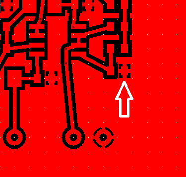

intendo quelle come la piazzola destra della resistenza indicata: connesse elettricamente al piano di massa, ma con le fessure per facilitare la saldatura
piazzola termica SMD

Quella è una connessione a quattro punti al piano e la ottieni inserendo il parametro "piazzole radiali" nella casella connessione piazzola. Se inserisci "tht termico" non ci saranno "buchi" per permettere un maggiore smaltimento del calore (maggiore è la superficie di conduzione, e meglio viene smaltito il calore).
Ad ogni modo la procedura funziona sia con i foro passante che con gli SMD.
Un suggerimento, se cambiando le impostazioni e riempiendo la piazzola non cambia il risultato prova a cancellarla e a ridisegnarla.
Fammi sapere se va :-)
Carlo.

ecco!!!! così funziona!
il programma che usavo prima chiamava "thermal pad" le piazzole con i buchi e "solid pad" le piazzole completamente fuse al piano di massa
grazie mille!
