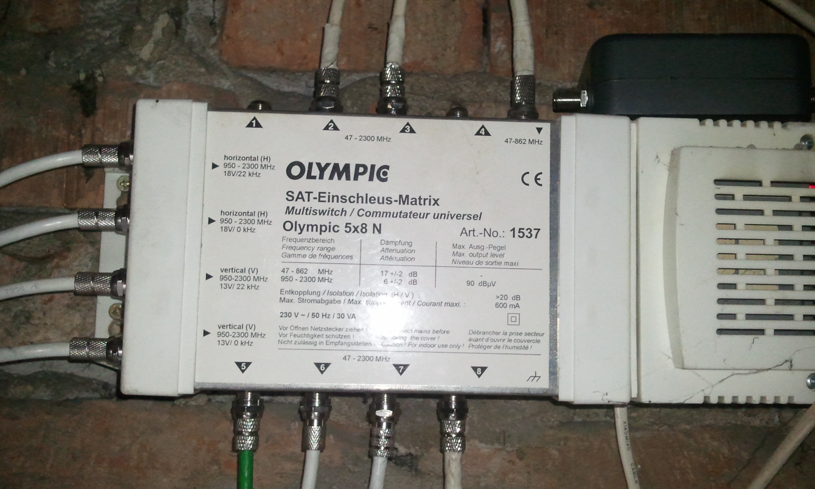

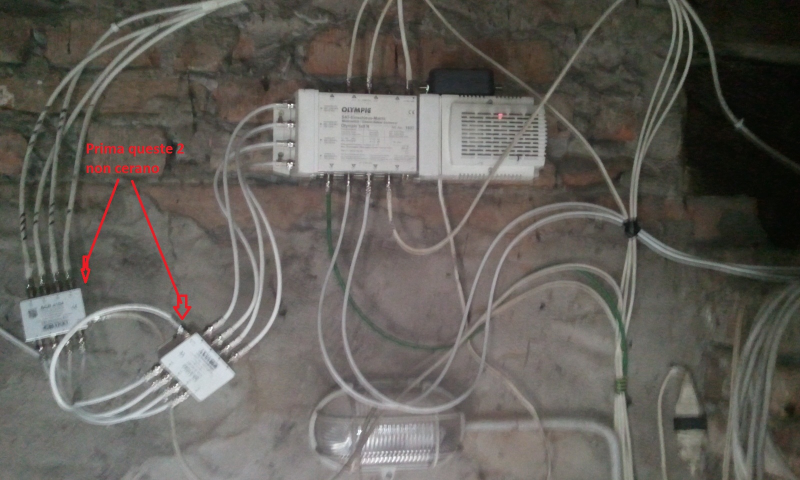

Ciao a tutti mi chiamo adriano , nel mio piccolo condominio abbiamo un impianto satellitare da 8 uscite con solo hotbird,dall'lnb partono 4 cavi che vanno dentro a una centralina nel sottotetto poi da li si diramano negli appartamenti di chi vuole il segnale sat,alcuni attacchi sono liberi perche' ci sono famigle che non hanno contribuito alla spesa e non vogliono il sat,vengo al dunque 2 mesi fa la mia vicina a deciso di fare l'abbo a sky ed a scelto il my skyhd quello che puo' registrare mentre si guarda un altro canale,da quel giorno io ho cominciato pian pianino non da subito ad avere problemi di ricezione su alcuni canali sia sd che hd,secondo voi e possibile che gli accrrocchi che hanno montato i 2 tecnici di sky abbiano fatto dei casini nella centralina,perche' io in 8 anni mai un problema di ricezione,che cavolo quelli di sky dovrebbero attacare una loro centralino porca vacca o no?
Guardate le foto che spiegano piu' di mille parole,prima quei 2 affari di sx non cerano... :(

Chiedo scusa ecco le immagini.
centraline aggiunte da tecnici sky
visione centralina condominio

[3] Re: Problemi centralina dopo tecnici Sky
Messaggioda Foto UtenteANDREA2013 » 23 mar 2014, 9:50
sì, in pratica ti hanno abbassato di qualche db il segnale in entrata della centralina.
attenzione!!! me ne sono accorto adesso, la centralina che hai tu butta fuori tensione su tutti e quattro gli ingressi, mentre i msw piccoli la butteranno fuori solo su una linea e a colpi di 18v :!:

Messaggioda Foto Utentepeieppe » 23 mar 2014, 10:01
Vorre avere la certezza matematica che sia colpa loro e segnandomi i cavi vorrei staccarli collegandoli come erano prima,cioe escludendo le centraline di sky per fare una prova, ma non so come vanno collegati quei 4 cavi , come posso riconoscerli se vedete nella foto gli hanno fatto dei segni con un penarello ma non so interpretarli. :(

[5] Re: Problemi centralina dopo tecnici Sky
Messaggioda Foto UtenteANDREA2013 » 23 mar 2014, 10:09
eh questo io non posso saperlo, forse ti conviene segnalare la cosa all'amministratore, se ce l'avete,
oppure rompere le p... a ski, è lei la causa del malfunzionamento, no?

[6] Re: Problemi centralina dopo tecnici Sky
Messaggioda Foto Utentepeieppe » 23 mar 2014, 10:23
Vorrei solo essere sicuro che il problema e' loro,cioe rimettere per un attimo i cavi come in origine , escludendo le loro centraline , poi faro' i miei passi.
Guardando nella foto che si vede meglio ce'
horizontal h 18v/ 22 kHz
horzontal h 18v/ 0 kHz
vertical v 13v/ 22khz
vertical v 13v/ 0khz
Chissa' che magari col tester non riesco almeno a capire i 13 volt e i 18 volt riuscirei almeno a battezzare 2 coppie di cavi poi mancherebbe la polarizzazzione orizzontale e verticale.

[7] Re: Problemi centralina dopo tecnici Sky
Messaggioda Foto UtenteANDREA2013 » 23 mar 2014, 10:27
beh non ti serve il tester, c'è già scritto sulla tua centralina la tensione che esce dai connettori di ingresso.
ah una domanda: l'LNB è un HVHV o un QUAD ?

[8] Re: Problemi centralina dopo tecnici Sky
Messaggioda Foto Utentepeieppe » 23 mar 2014, 11:08
ANDREA2013 ha scritto:beh non ti serve il tester, c'è già scritto sulla tua centralina la tensione che esce dai connettori di ingresso.
Ah una domanda: l'LNB è un HVHV o un QUAD ?
E' un lnb che ha gia' dieci anni montato dall'anttennista quando fece l'impianto e installo' pure la parabola, i quad lnb molto piu' recenti adatti a villette che ti danno gia' 4 uscite separate lo escluderei.
Potrei affermare al 100%100 che si tratta del HVHV essendo che poi va attaccato a una centralina con 8 uscite.

[10] Re: Problemi centralina dopo tecnici Sky
Messaggioda Foto UtenteANDREA2013 » 23 mar 2014, 11:39
concordo, però è anche vero che il pasticcio l'ha combinato sky, o meglio, il tecnico autorizzato.
secondo me il problema ce l'hanno tutti, non vedo perché dovrebbe essere solo uno ad averlo.
in teoria si potrebbe risolvere interponendo un dc-block tra il miniswitch e la centralina preesistente, sulla linea alimentata dal miniswitch.
