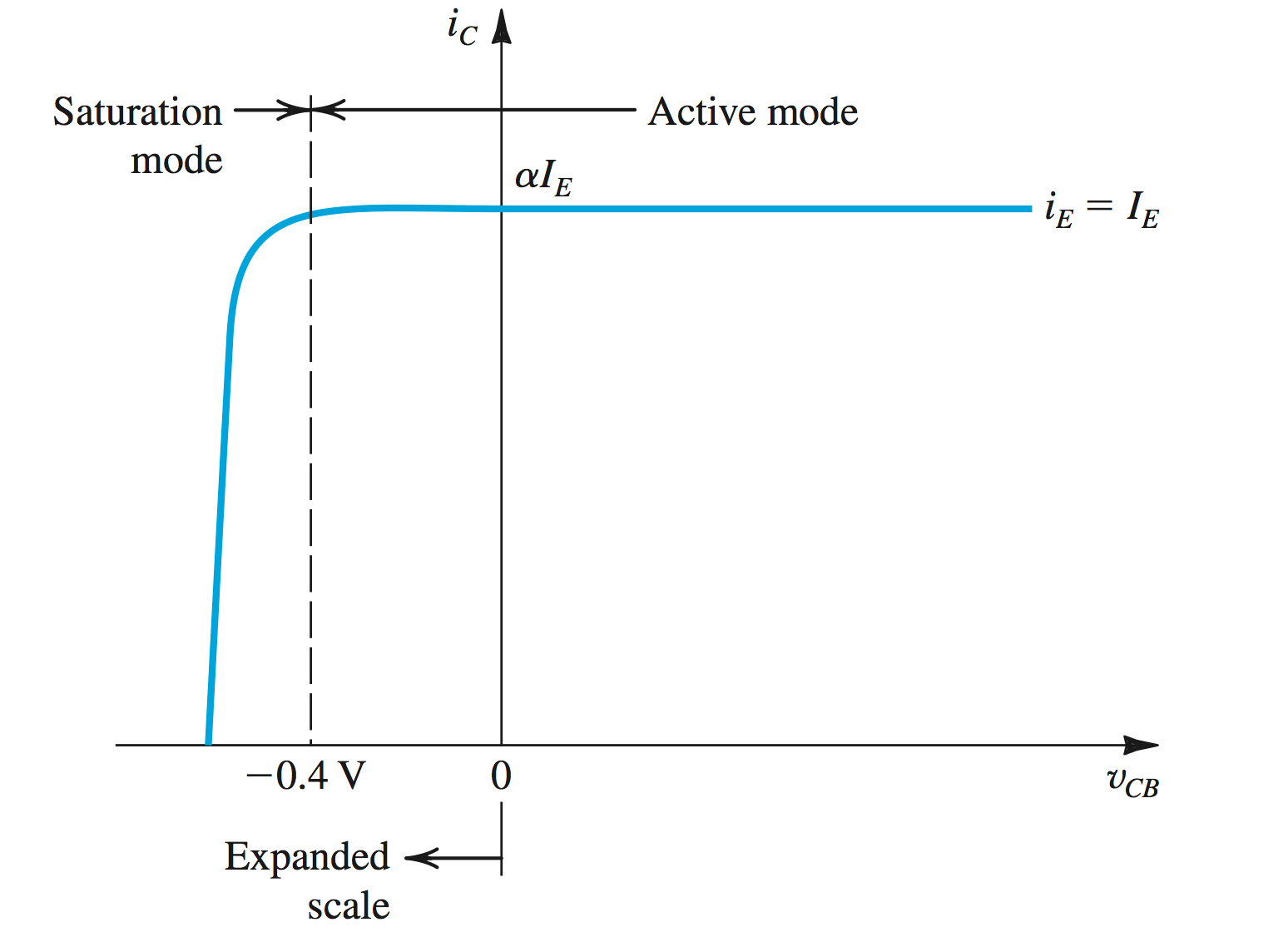

[7] Re: Transistor NPN in saturazione
Messaggioda Foto Utentemazzy89 » 23 mar 2014, 14:45
Ok allora se quanto detto poc'anzi è giusto
perché nella seguente immagine per tensioni negative ci troviamo ancora in zona attiva?

[8] Re: Transistor NPN in saturazione
Messaggioda Foto Utentesimo85 » 23 mar 2014, 14:49
mazzy89 ha scritto:perché nella seguente immagine per tensioni negative ci troviamo ancora in zona attiva?
1) Le tensioni negative in questione non sono riferite al potenziale di riferimento di 0 V.
v_\mathrm{CB} vuol dire che la tensione misurata sul collettore è riferita alla base. È come se prendessi il multimetro per misurare la tensione, puntale nero sulla base, puntale rosso sul collettore.
2) -0,5 V < -0,4 V quindi tutto coincide. ;-)

[10] Re: transistor npn in saturazione
Messaggioda Foto Utenteobiuan » 23 mar 2014, 15:07
mazzy89 ha scritto:ma quando la tensione sul collettore è minore rispetto alla tensione sulla base la giunzione non è più polarizzata inversamente bensí avremo polarizzazione diretta. Segue allora che entrambe le giunzioni lavoreranno in polarizzazione diretta per cui non siamo più in regione attiva dato che per essere in regione attiva una giunzione deve essere polarizzata in maniera diretta (giunzione B-E) e l'altra in maniera inversa (giunzione B-C)
Non è esatto...credo di aver capito il tuo dubbio.
Il transistor entra in saturazione quando la vforward della giunzione CB è tale da favorire il passaggio dei portatori maggioritari di collettore in base. Quando la vcb diventa zero la giunzione collettore base non è polarizzata direttamente, piuttosto puoi dire che non è polarizzata per niente, né inversamente né direttamente. Fino a ché la polarizzazione non è sufficiente a far diffondere i maggioritari di collettore nella base, il transistor continua a funzionare in zona attiva.
