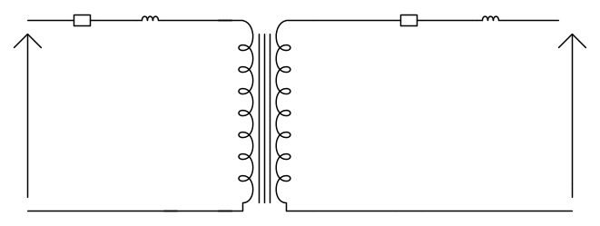

Buona sera, vorrei grazie al vostro aiuto risolvere un dubbio a cui non riesco a dar risposta nonostante i diversi post a riguardo.
Vengo al dunque, è noto che (e piu' volte ricordato nei vari post) qualsiasi sia il collegamento interno di un trasformatore trifase, lo si possa studiare come se esso fosse collegato stella a stella, preoccupandosi in un secondo momento del collegamento interno!
Ok adesso nello specifico mi interesserebbe capire nello specifico, tramite un esercizio come dovrei comportarmi:
Ho un Trasformatore trifase collegato STELLA-triangolo con i seguenti dati dati di targa:
An=200KVA
V1n=20KV
V2n=400V
Vcc%=5%
cosficc=0,4
Tale trasformatore, attraverso una linea (Rl=0,1 ohm Xl=0,2ohm) alimenta un carico( i parametri del carico li posto direttamente evitando i passaggi), Rc= 1,8 Xc=1,12ohm.
Il rapporto di trasformazione, essendo uno stella triangolo sara' Kt=20Kv/400v=50
Il rapporto spire invece, sara' dato da m=50/1,732=28,86
Adesso vi chiedo, se voglio studiare il trafo, scordandomi che esso è collegato internamente, ma studiarlo come uno stella stella come devo comportarmi??
Assumero' il lato primario alimentato da (20/1,73)kV e che la tensione della fase A rispetto al centro stella sia 400V ???
E alla fine come adattero' i risultati alla reale configurazione del trafo??
Ps: Il circuito con Fidocad con piccoli sforzi riesco a disegnarlo ma se volessi metterci di fianco i numeri come dovrei fare?? In attesa di qualche input spero si capisca nella forma in cui ho scritto
Trasformatore equivalente Stella-Stella

peppe855 ha scritto:ma se volessi metterci di fianco i numeri come dovrei fare?
Fra le icone di FidoCad c'è "A Testo" che ti permette di scrivere
appunto un testo alfanimerico.
Ciao l'impedenza longitudinale sarebbe quella di cortocircuito...
... la quale può essere scomposta in parte reale ed immaginaria conoscendo il fattore di potenza in cortocircuito

Ciao Lele, il mio dubbio non riguarda quello, quanto piuttosto come o meglio cosa considerare quando voglio studiare un trasformatore come se fosse stella stella quando quello reale e' collegato diversamente! Puoi darmi una mano?? Grazie
Francamente non capisco la tua richiesta... in quella formula trovi tutto quello che ti serve per ricondurti alla configurazione equivalente stella-stella. Prova ad esporre in termini operativi i tuoi dubbi, sarebbe più facile darti una mano!

Ciao Lele scusa il ritardo, allora credo di esserci, mi spiego:
qualsiasi sia il collegamento interno del trasformatore, attraverso le formule delle relative prove, a vuoto ed in corto essendo esse indipendenti dal tipo di collegamento, in quanto le formule applicate (ma anche la realizzazione pratica della prova) NON CAMBIANO, quelli che ottengo sono i relativi parametri del circuito equivalente Y-Y ;
Poi dopo aver risolto qualsiasi esercizio, come nel mio caso tensione e corrente su di un carico( a stella equilibrato), collegato al mio trafo tramite una linea, posso procedere con il ragionamento a ritroso e fare opportune valutazioni ad esempio:
Se il secondario e' collegato a triangolo, allora la corrente di linea, che è' anche quella che attraversa il mio carico, essendo esso collegato a stella, ma la corrente REALE che attraverserà' la fase A del mio trafo sarà effettivamente in modulo rad3 inferiore (trascurando gli sfasamenti) .
Che dici Lele ci sono??
Non so se hai capito, ma i miei dubbi nascono dal fatto che quando ho studiato le prove a vuoto e CTO, l'ho sempre fatto pensando che esse siano fatte su un trafo stella stella, ed in più a confondermi c'è la storia che un trasformatore si può pensare collegato in maniera diversa dimensionando opportunamente sezione e numero di spire a seconda dei casi, ma questo dovrebbe valere se io decidessi a priori come voglio acquistarlo MA se ormai il tasf e' quello che è ed è diverso da uno Y-y per i miei studi faccio quanto detto su! Spero sia sufficientemente chiara l'esposizione (dubito)
Grazie Lele

Ciao, ho letto rapidamente il tuo post ma credo tu abbia capito il senso del discorso...
Buono studio!
