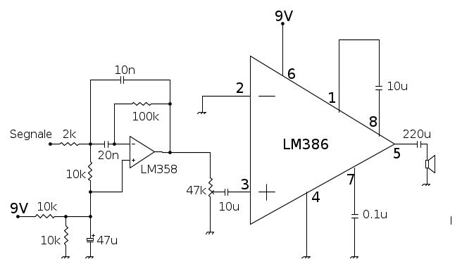

Mi ha detto che devo mettere il filtro con LM358 prima del LM386, e che devo polarizzare per avere la giusta tensione accoppiandoli con un condensatore, mi son perso qualcosa? :?

Messaggioda Foto UtenteANDREA2013 » 22 mar 2014, 23:20
sì, direi che ti sei perso qualcosa...
l'LM358 può funzionare sia a tensione di alimentazione singola che duale, ma se lo alimenti a tensione singola devi polarizzare a metà tensione l'ingresso del segnale che vuoi amplificare/filtrare. Se non fai così, la semionda negativa se ne va a spasso e l'audio risultante sarà distortissimo.

Messaggioda Foto UtenteMavKtr » 22 mar 2014, 23:51
A prescindere dal filtro (l'ho preso così come lo hai disegnato, senza fare conti :-) ), puoi polarizzare l'ingresso dell'operazionale così:

Messaggioda Foto UtenteMavKtr » 23 mar 2014, 16:15
Effettivamente hai ragione, Foto UtenteBrunoValente, davo per scontato che ci fosse un condensatore di disaccoppiamento sull'uscita del dispositivo a monte di tutto, ma per sicurezza è meglio fare come dici tu. :ok:
Inoltre, mi era proprio sfuggito il condensatore in uscita dal LM358 posto dopo e non prima del potenziometro. Ma forse, a questo punto, converrebbe spostare il potenziometro a monte del filtro.

Messaggioda Foto UtenteANDREA2013 » 23 mar 2014, 19:15
MavKtr ha scritto:Ma forse, a questo punto, converrebbe spostare il potenziometro a monte del filtro.
o magari aggiungerlo, così puoi limitare i segnali troppo forti in ingresso e con l'altro, lasciato lì dov'è, ti regoli il volume in uscita ;-)

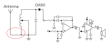

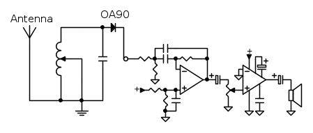

Ragazzi vi ringrazio per tutto l'aiuto (e chiedo scusa per le disattenzioni e i malintesi che mi hanno portato a vere figuracce!). Purtroppo vi devo dire che il circuito non va. Ho provato e riprovato, anche con diversi valori, la configurazione finale di Foto UtenteBrunoValente, ho ricontrollato minuziosamente ogni collegamento ma è tutto a posto, eppure non funziona.
A questo punto credo sia meglio se vi mostro il circuito completo, comprensivo quindi di ciò che è a monte:
Ho provato anche aggiungendo un C da 10uF subito dopo il diodo al germanio, ma il risultato è stato lo stesso.
E' una Crystal Radio in pratica.
Con lo schema che ho presentato all'inizio (viewtopic.php?f=1&t=51048#p488002) andava tutto a meraviglia, si sentiva bene. Ma ora non riesco proprio a trovare una soluzione per il passa banda, ora sento solo un rumore di fondo...

Potrei anche avere preso un abbaglio, ma siamo sicuri che il collegamento cerchiato in rosso:
Sia corretto?

Messaggioda Foto UtenteTricka90 » 24 mar 2014, 21:23
ANDREA2013 ha scritto:ma scusa Foto UtenteTricka90 perché mai hai aspettato così tanto a mostrarci cosa volevi fare?
è ovvio che non funziona, perché cavolo non ce l'hai detto prima cosa volevi costruire veramente?
O!
Vi chiedo scusa, non volevo annoiarvi con tante spiegazioni che magari erano inutili...anche perché all'inizio il filtro lo volevo mettere subito dopo lo stadio ad opamp che già funzionava perfettamente, quindi pensavo fosse superfluo precisare cosa c'era a monte...
simo85 ha scritto:Potrei anche avere preso un abbaglio, ma siamo sicuri che il collegamento cerchiato in rosso:
Sia corretto?
Sisi, è corretto e ti posso confermare che prima di aggiungere il filtro funzionava perfettamente. L'idea l'ho presa da questo video, che mostra lo schema a 0:26
