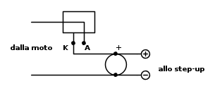

Allora in diodo che hai comprato si dovrebbe presentare cosi':
ed il collegamento che devi fare e' questo:
Mi raccomando di rispettare la polarita' del condensatore elettrolitico. :D

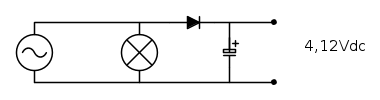

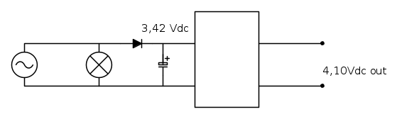

Ecco fatto!!! queste sono le misure molto strane e deludenti da un certo punto di vista dallaltro impressionanti!!
prima misura luci accese, nessun carico dopo il diodo:
Seconda misura, alimentatore dc-dc collegato, con la sua uscita...
Queste sono le misure che mi avete chiesto se volete ne ho fatte altre.... La lampadina è la solita 20W..

Messaggioda Foto Utentemarco438 » 25 mar 2014, 21:15
Non ho capito una cosa; nella seconda immagine, oltre alla lampada che hai messo come carico, anche le luci erano accese?
[215] Re: Elevare tensione vespa 50 special
Messaggioda Foto Utentematto3707 » 25 mar 2014, 21:31
Okok... la lampada in tutti e due i casi era quella della vespa da 20 w è sempre rimasta accesa.. perche??

[216] Re: Elevare tensione vespa 50 special
Messaggioda Foto Utentemarco438 » 25 mar 2014, 21:32
Volevo sapere se, con riferimento al secondo schema, le misura sono fatte con la moto a luci accese.

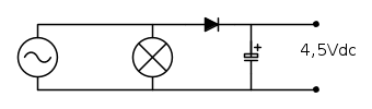

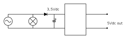

Messaggioda Foto Utentematto3707 » 25 mar 2014, 21:43
No l'ho comprato oggi in negozio, ne ho più piccoli!! 470 quello piu grande!!! ora controllo ma dubito!!
Ritiro quanto detto qui sopra: ho messo in parallelo 2 condensatori 2200uF 25 V
e questi sono i risultati...
e senza step up:
Il risultato non mi sembra cambiato di molto!! cosa facciamo??

[220] Re: Elevare tensione vespa 50 special
Messaggioda Foto Utentemarco438 » 26 mar 2014, 12:27
Allora Foto Utentematto3707, pare proprio che con questo sistema non si riesca a tirare fuori quanto necessario; mi pare che a questo punto le abbiamo provate tutte come tu avevi richiesto.
D'altra parte gia molti post fa avevo scritto:
marco438 ha scritto:Ora, piu' che altro, serve vedere cosa si riesce a tirare fuori con uno step-up in termini di tensione e corrente e non e' detto che si ottenga un risultato efficace per l'applicazione...
Tuttavia farei un'ultima prova con inserita la lampada da 15W (il codice della strada non impedisce di accendere le "mezze luci"); se in questo modo si riuscisse a tirare fuori quel mezzo volt che manca, forse lo step-up comincerebbe a funzionare.
Poi, visto che l'apparecchio da usare non consuma molto, in fondo si tratterebbe di dare alla batteria una sorta di ricarica di mantenimento.
Credo che questa sia l'ultima cosa da provare prima di abbandonare questo "insano" progetto. :mrgreen:
