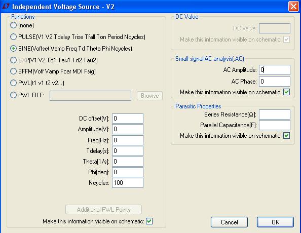

Una volta che hai inserito nello schema il generatore, fai click con il tasto destro su di esso, si apre una finestra e fai click sul tasto "advanced", ti si apre un'altra finestra e in questa scegli "sine"

max1971, tutti i parametri, di cui chiedi, li trovi nella seguente finestra di LTspice:
Da cui:
"For an ac analysis, the parameters are:
AC Amplitude which is the peak value of the voltage.
AC Phase which is the phase angle of the voltage
For a transient analysis, the parameters are:
DC offset is the DC offset voltage. It should be set to zero if you need a pure sinusoid.
Amplitude is the undamped amplitude of the sinusoid; i.e., the peak value measured from zero no DC offset value.
Freq is the frequency in Hz of the sinusoid.
Tdelay is the time delay in seconds. Set this to zero for the normal sinusoid.
Theta is the damping factor. (Not the phase angle!) Also set this to zero for the normal sinusoid.
This is used to apply an exponential decay to the sinusoid; theta is the decay constant in 1/seconds.
PHI is the phase advance in degrees. Set this to 90 if you need a cosine wave form.
Ncycles is the number of cycles of the pulse that should happen. Leave it as zero if you want ongoing pulses.

max1971 ha scritto:Vado su "sine" metto 50 su freq(Hz)... poi c'è DC offset(v)... amplitude(v)... AC amplitude... dove deve essere scritto per avere il valore di 220 V?

claudiocedrone ha scritto:...se intendi simulare la tensione di rete non devi inserire 230 V che è il valore efficace nominale, ma il valore di picco cioè circa 324 V...
