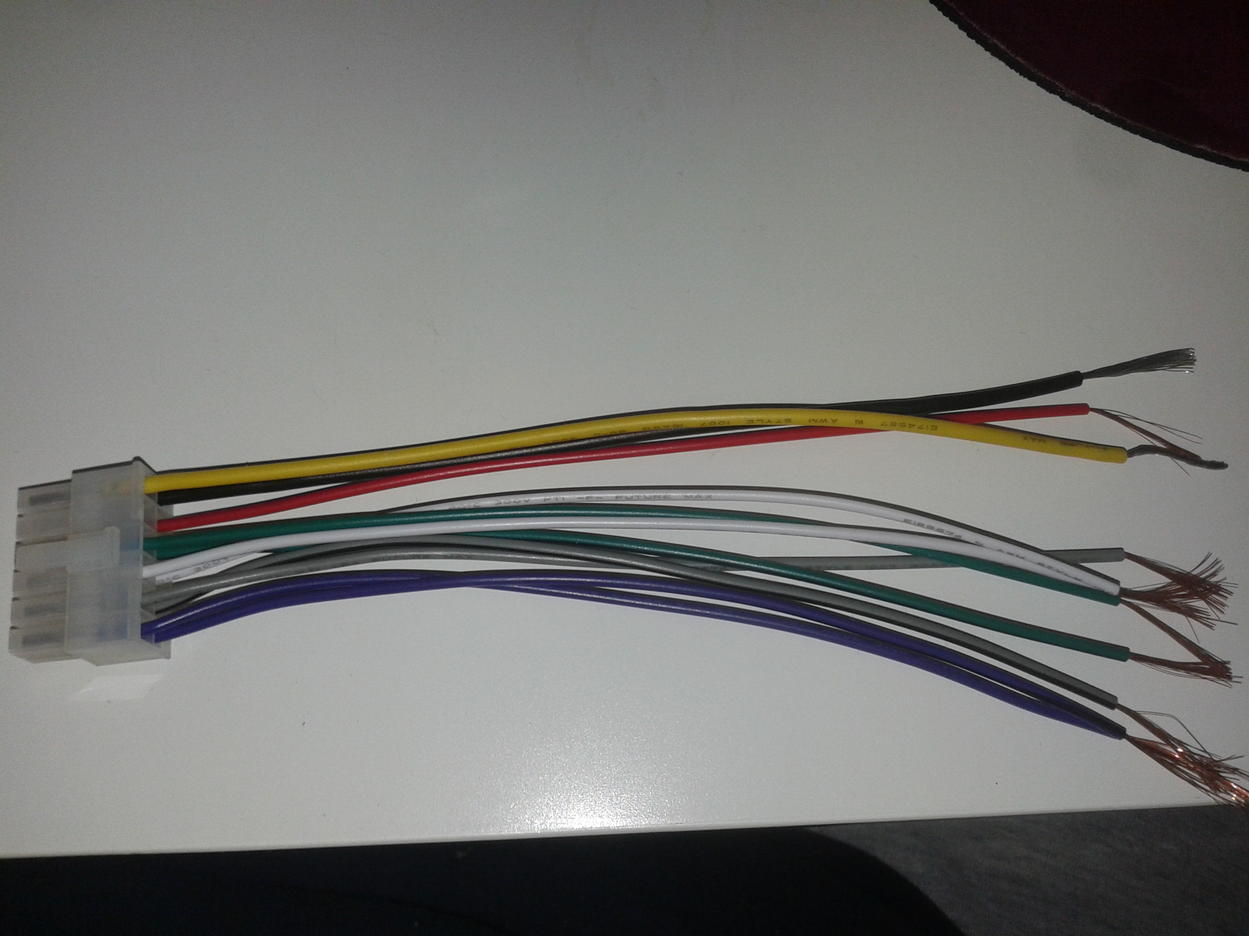

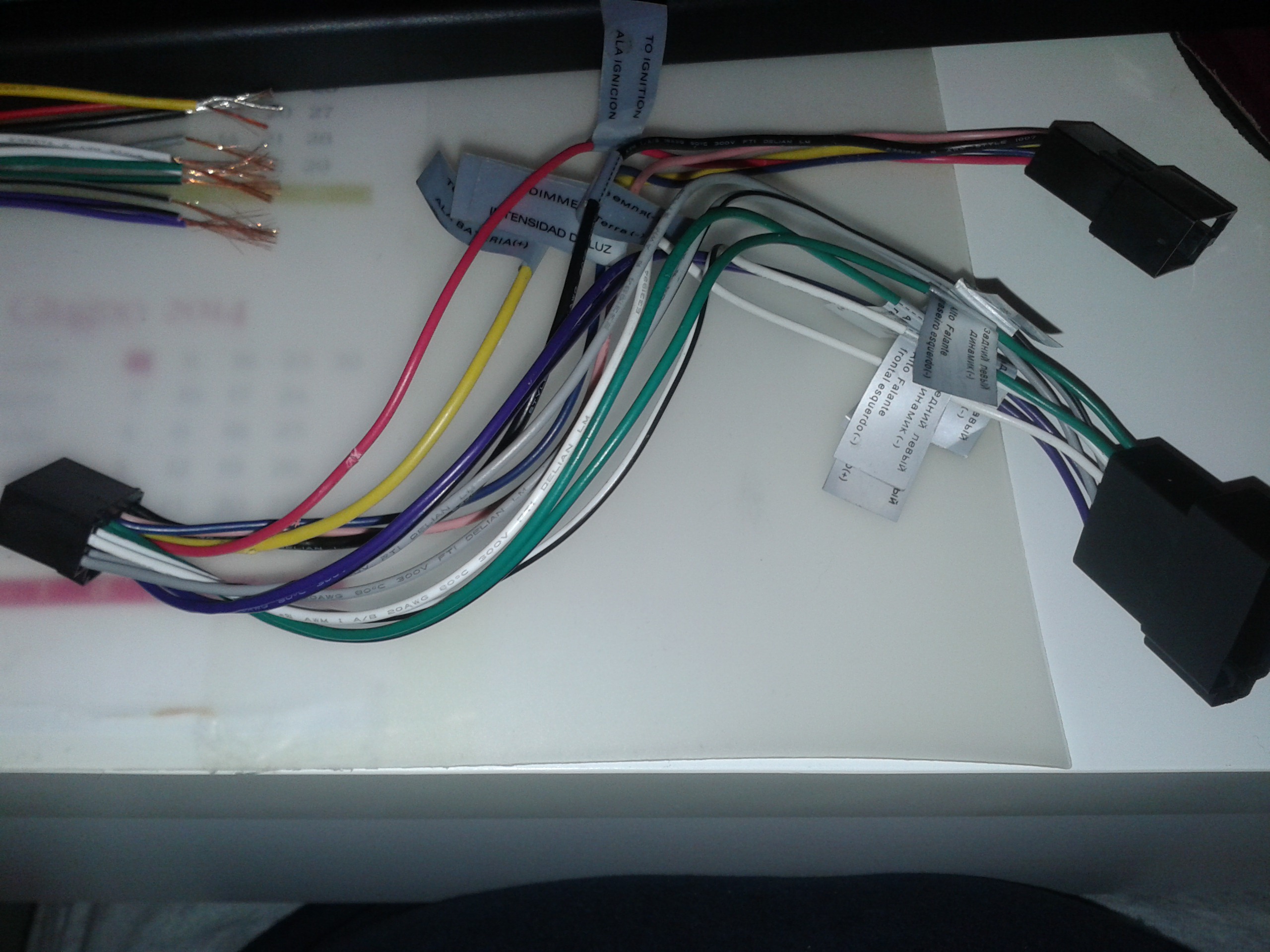

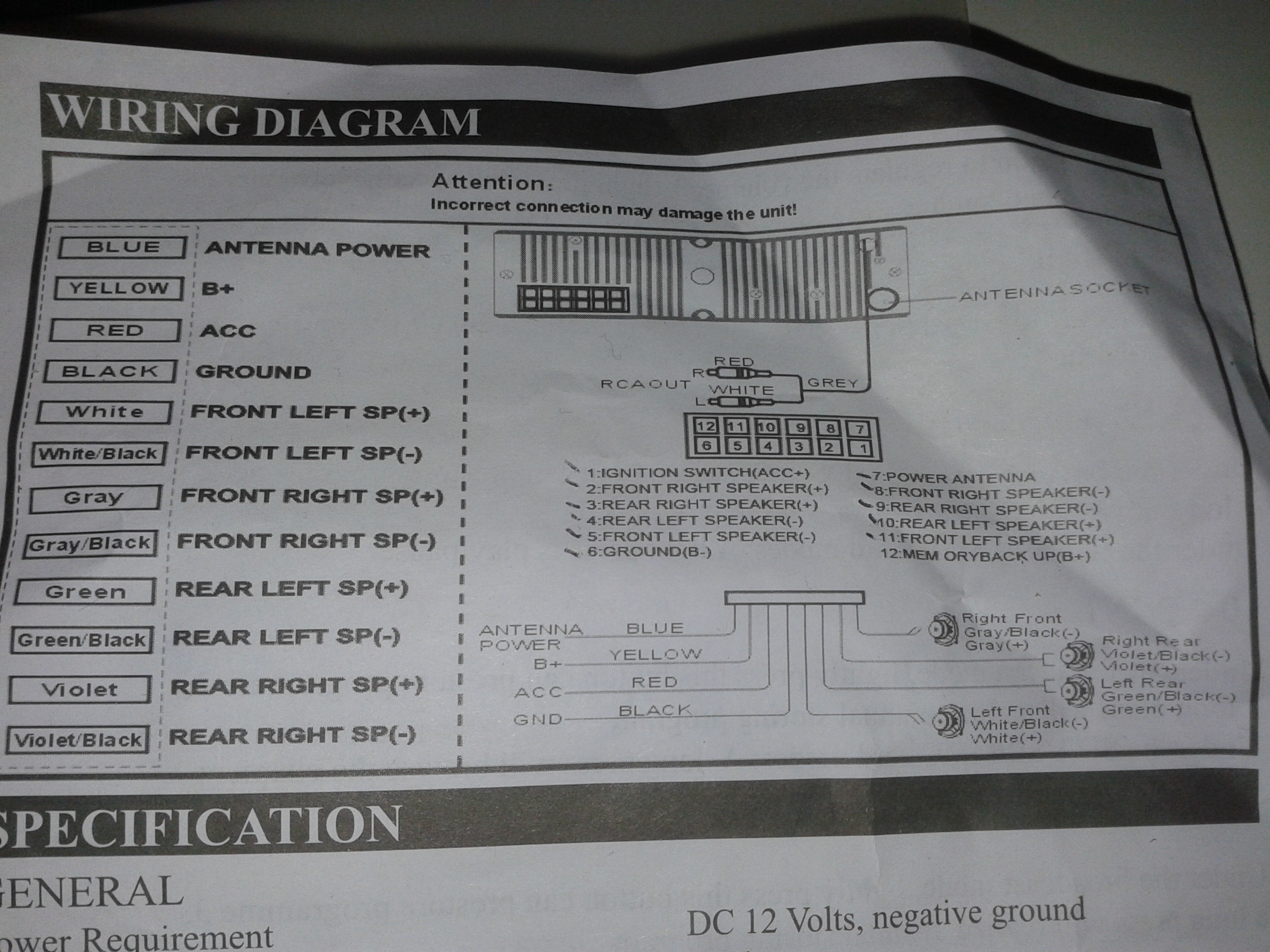

Ciao! allora vi espongo subito il mio problema! Ho ricevuto come regalo un autoradio. Il problema è che questa ha un connettore da 12 pin con i cablaggi non ancora fatti. Prima di commettere errori preferisco chiedere una mano da qualcuno di più esperto! La mia idea era di tagliare il vecchio connettore(cioè quello presente a sinistra nella seconda immagine) della precedente radio e cablare i fili con il nuovo. Vi lascio le foto esplicative e un grazie a chiunque possa in qualche modo aiutarmi.
Come precedentemente scritto nella seconda immagine è presente il cablaggio dell'altra radio con riportato questo schema:
Grigionero - Front right speaker (-)
Grigio - Front right speaker (+)
Verdenero - Rear Left Speaker (-)
Verde - Rear Left Speaker (+)
Bianconero -Front Left Speaker (-)
Bianco - Front Left Speaker (+)
Violanero - Rear Right Speaker (-)
Viola - Rear Right Speaker (+)
Rosso - To ignition
Giallo - To Battery (+)
Blu - Power Antenna
Rosa - Dimmer
Nero - Ground
Se tutto questo è inutile chiedo scusa per il disturbo ma essendo disperato e ignorante in materia ci provo.
Il libretto dei cablaggi

il fatto di tagliare e ricollegare i fili non è un problema, anch'io facevo così vent'anni fa (oggi non so, ma lo rifarei :mrgreen: )
il problema semmai è quello di collegarli correttamente e in modo sicuro, onde evitare guasti.
non so se lo standard dei colori sia ancora lo stesso di vent'anni fa.
la mia idea è invece questa: dato che te l'hanno regalata, perché non fai fare il lavoro presso un buon elettrauto?

[5] Re: Installazione di un'autoradio
Messaggioda Foto Utentexp5800 » 28 mar 2014, 20:58
Per giuntarli avevo pensato a dei morsetti elettrici che avevo in casa, su come collegarli non saprei proprio, credevo di giuntarli per colore ma poi guardando lo schema trovato nel libretto delle istruzioni non mi pare proprio è per questo che necessito di aiuto :)

[7] Re: Installazione di un'autoradio
Messaggioda Foto UtenteDucelier » 28 mar 2014, 21:13
Il connettore che vorresti tagliare è quello che era collegato ad un autoradio di serie?Se si esistono degli adattori in commercio che fanno da cablaggio specifico a cablaggio ISO.

[8] Re: Installazione di un'autoradio
Messaggioda Foto Utentexp5800 » 28 mar 2014, 21:32
ANDREA2013 ha scritto:se i colori non combaciano (come temevo) allora devi guardare il libretto della vecchia autoradio. Ce l'hai ?
I colori combaciano praticamente tutti ma rimangono fuori 2 cavi:
Quello rosa con la dicitura "DIMMER" e quello blu "POWER ANTENNA" che credo abbiano una loro importanza. Per quanto riguarda il libretto non lo ho più purtroppo.
Ducelier ha scritto:Il connettore che vorresti tagliare è quello che era collegato ad un autoradio di serie?Se si esistono degli adattori in commercio che fanno da cablaggio specifico a cablaggio ISO.
Se per autoradio di serie intendi quella di base dell'auto, no, è stata sostituita con una radio marca LG, per essere più precisi il modello LAC2900RN.

[9] Re: Installazione di un'autoradio
Messaggioda Foto UtenteZG84 » 28 mar 2014, 21:37
POWER ANTENNA
Serve se hai l'antenna che si alza elettricamente
DIMMER
Per le macchine nuove che hanno le luci o il cruscotto (non mi ricordo più bene) che si accende da solo.
Non fa altro che regolare la luminosità della radio in base a come si regola l'auto.
Io per il cablaggio ero riuscito a trovare i faston microscopici con il loro isolamento (un po' rognosi da inserire nel connettore) funziona tutto da dieci anni senza problemi :mrgreen:
Per eventuali giunte usa i faston ti consiglio una goccia di stagno tra filo e lo stesso almeno che tu non abbia l'apposita crimpa.
...e come diceva sempre mio nonno: "Nessuno nasce imparato"
