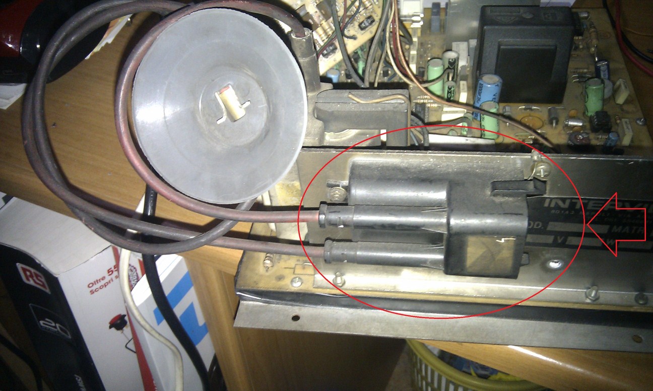

Messaggioda Foto Utentesidro007 » 28 mar 2014, 16:13
Intendi forse questo?
Foto Utentesidro007
55 6
Messaggi: 140
Iscritto il: 22 mag 2011, 17:40
[42] Re: Vecchio monitor da resuscitare
Messaggioda Foto Utentesidro007 » 28 mar 2014, 16:17
Se il diodo come dici tu è in corto , ed è immerso nella resina del secondatrio del trasformatore, quanto senso avrebbe metterne un altro in serie? il primo sarebbe sempre in corto...

[43] Re: Vecchio monitor da resuscitare
Messaggioda Foto UtenteFedericoSibona » 28 mar 2014, 17:01
Beh, un diodo in corto è come un comune pezzo di cavo, se metti un diodo in serie ripristini la funzione ;-)

[44] Re: Vecchio monitor da resuscitare
Messaggioda Foto Utentesidro007 » 28 mar 2014, 19:59
Giusta osservazione.
Cos'è quello in foto? non c'è scritto niente, ma è in serie tra il trasformatore e la ventosa...
Posso usarlo?

[45] Re: Vecchio monitor da resuscitare
Messaggioda Foto Utentesidro007 » 29 mar 2014, 13:59
Nel cercare i diodi ho trovato questi:
http://pdf1.alldatasheet.com/datasheet-pdf/view/199644/EDI/2CL72.html
Pensate possa andare uno da 10 kV?
