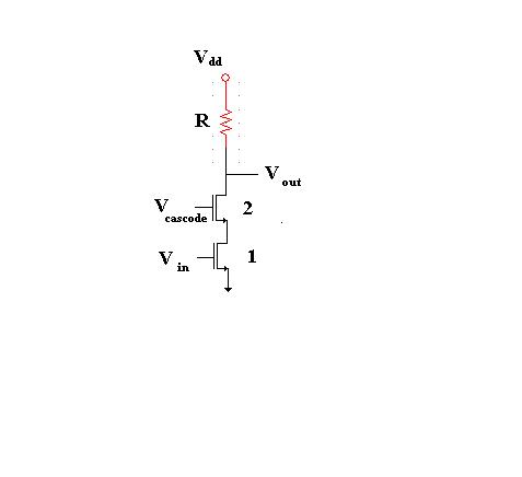

Salve,
avrei bisogno di qualche conferma sul risultato ottenuto riguardo il guadagno di questo cascode

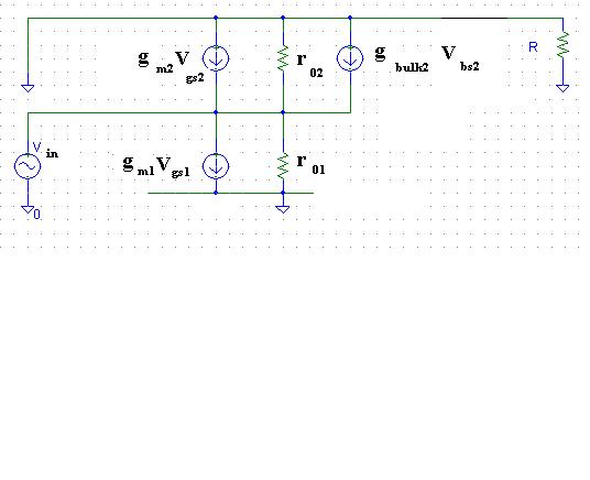

per risolverlo ho applicato il modello per piccolo segnale
ottenendo questo risultato:
\frac{- g_{m1} R [r_{01}+r_{02}(g_{m2}+g_{bulk2})r_{01}]}{R+r_{01}+r_{02}+r_{01}r_{02}(g_{m2}+g_{bulk2})}
Il risultato che ho ottenuto è esatto? (perché il libro su cui sto studiando non sembra esattamente essere in accordo con me:dice che il risultato è pari a G= -gm1* (Impedenza d'uscita // R)). Grazie mille.

elettronico-bis ha scritto:Il risultato che ho ottenuto è esatto? (perché il libro su cui sto studiando non sembra esattamente essere in accordo con me:dice che il risultato è pari a G= -gm1* (Impedenza d'uscita // R)). Grazie mille.
Si, il risultato a cui arrivi è corretto.
Il tuo libro sostanzialmente considera il Mos1 come un generatore di corrente (di fatti è il componente che determina, in base alla sua tensione di ingresso, la corrente che scorre nel circuito) e, ponendosi a valle di esso, ne calcola la resistenza equivalente Req. Chiaramente, a questo punto, Vout è data dal prodotto della corrente del generatore Mos1 per il parallelo R//Req.
Nel caso il tuo libro non la fornisse: Req=r01+r02+gm2*r01*r02.
Se provi a sostituire questo valore nella relazione sopra ed applichi un paio di approssimazioni, torni proprio al risultato che hai ottenuto in partenza.
