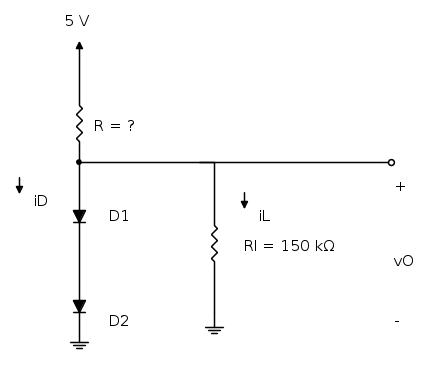

Messaggioda Foto Utenteandres90 » 2 apr 2014, 12:22
mi aiutate a capire se ho ragionato correttamente in questo esercizio?
il primo punto chiede di determinare R sapendo che
vO = 1.5 V
RL = 150 ohm
e che i diodi sono tali per cui vD = 0,7 V, iD = 10 mA, n = 1, V = 5 V.
dunque:
i_L = v_0/ R_L = 0,01 A
i_D = I_S e^{\frac{v_O/2}{nV_T}} = 0,01 A
\[5-v_O = R(i_L+i_D)\]
da cui R = 175 ohm.
è corretto?

Messaggioda Foto UtenteDirtyDeeds » 2 apr 2014, 12:26
andres90 ha scritto:è corretto?
No.

Messaggioda Foto Utenteandres90 » 2 apr 2014, 12:56
No.
potresti darmi una dritta su quale sia l'errore?
Foto Utenteandres90
124 3 7
Messaggi: 217
Iscritto il: 14 set 2013, 13:14
[30] Re: Diodi in serie
Messaggioda Foto UtenteDirtyDeeds » 2 apr 2014, 13:00
andres90 ha scritto:potresti darmi una dritta su quale sia l'errore?
E' lo stesso tipo di errore che ti ha già spiegato Foto UtentePietroBaima in [14].
