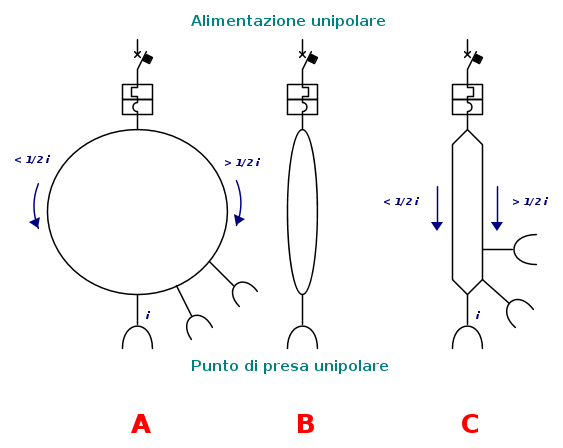

Ritornando alla domanda di Foto UtenteKagliostro,
Nella realtà di un impianto però la situazione è ben diversa e l'impedenza dei due rami dell'anello non è equamente divisa per carichi collegati lungo la linea. La conseguenza è che sul tratto ad impedenza minore circolerà sempre una corrente maggiore rispetto al ramo opposto.
ed è subito sera

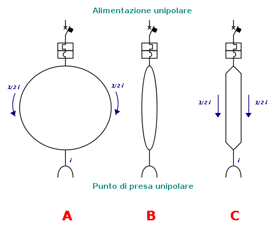

Messaggioda Foto Utenteattilio » 3 apr 2014, 13:24
Nel secondo disegno c' è un errore. Vediamo chi lo trova.... ;-)

Messaggioda Foto Utentedavemad » 3 apr 2014, 13:45
io vedo il simbolo del magnetotermico sbagliato

Messaggioda Foto Utenteattilio » 3 apr 2014, 14:05
Che ha di sbagliato il simbolo del magnetotermico?
No, c' è una i messa la posto sbagliato...

Messaggioda Foto Utentemarco61 » 3 apr 2014, 14:19
l'MT del primo anello è speculare rispetto agli altri 2 :cool:

Messaggioda Foto Utenteattilio » 3 apr 2014, 14:23
Ah Foto Utentemarco61, allora gli errori erano due :mrgreen: quindi anche Foto Utentedavemad aveva individuato uno dei due strafalcioni ;-) Però quello della i è ben più grave :cool:
Riguardo al simbolo "specchiato" c' è qualcosa che non mi torna :-M Come mai il contatto di potenza è rimasto al suo posto? Sì insomma, mi pare si siano "specchiati" solo i simboli degli sganciatori, mah!

Messaggioda Foto Utentemarco61 » 3 apr 2014, 14:27

Messaggioda Foto UtenteElectro » 3 apr 2014, 14:27
E il verso di apertura dei MT?
