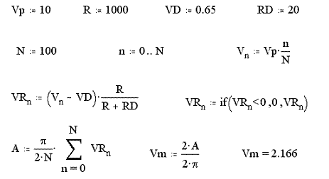

buonasera a tutti, c'è un esercizio che recita:
" si consideri un raddrizzatore a semionda con un'onda triangolare in ingresso di ampiezza 20 V picco-picco ed un valor medio nullo e con R = 1 k\[\Omega\]. Si assume che il diodo possa essere rappresentato con il modello lineare a tratti nell'ipotesi in cui VD0 = 0,65 V e rD = 20 \[\Omega\]. Trovare il valor medio di vO".
Dunque, il circuito da considerare è il seguente
ora, ho setacciato tutte le fonti possibili, ma l'unica espressione che ho trovato sul calcolo del valor medio della tensione di uscita (che è, peraltro, nell'unico esempio visto a lezione) è :
v_O_(medio) = \frac{1}{\pi }V_s - \frac{V_D_0}{2}
che non mi porta al risultato atteso ( vO = 1,994 V). Qualcuno sa darmi una dritta?

Messaggioda Foto Utenteg.schgor » 4 apr 2014, 16:15
Ho provato a risolverlo con le differenze finite
e a me viene così
Ho ricavato la corrente in ogni istante n
e da qui la tensione ai capi di R.
Moltiplicando per l'incremento in ascisse e sommando.
ottengo l'area A di 1/4 del periodo. Questa, raddoppiata
(altro quarto positivo) e divisa per il periodo, dà il valor medio.
Con N=10000 si ha Vm=2.143 (che dovrebbe essere
un valore abbastanza approssimato).

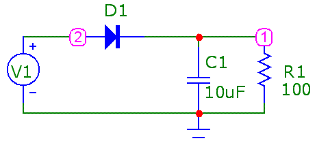

" si consideri un raddrizzatore di picco a semionda alimentato da una vS con forma d'onda triangolare, ampiezza picco-picco 20 V, valor medio nullo e frequenza 1 kHz. Si assume che il diodo abbia una caduta di 0,7 V in conduzione. Si ponga il carico resistivo R = 100 ohm ed il condensatore di filtro C = 100\[\mu\]F.
Trovare: [...], la corrente media nel diodo durante la conduzione e la massima corrente nel diodo."
Ho omesso gli altri quesiti che ho saputo risolvere e che non incidono sui due che ho riportato; di questi ultimi, tuttavia, riporto i risultati ottenuti:
V_r = 0,93 V ;
 v_o_{media} = 8,83 V ;
i_R = \frac{v_o_{media}}{R} = 0,08 A
Quanto alle domande sulla corrente media e massima, dalla teoria sappiamo che la corrente media nel diodo si può esprimere come:
i_D_{media}  =  i_R (1+\pi \sqrt{\frac{2(V_p-V_D)}{V_r}}) = 1,32 V
Il testo propone un'altra soluzione, ossia:
i_C_{media}= \frac{CV_r}{\Delta t}
\\  \\ i_D_{media}= i_C_{media}+i_R_{media} = 4.09 V
conosco l'origine di queste ultime relazioni, ma non capisco perché ottengo risultati diversi dai miei.

[6] Re: Raddrizzatore a singola semionda
Messaggioda Foto Utenteg.schgor » 5 apr 2014, 17:26
andres90 ha scritto:Si assume che il diodo abbia una caduta di 0,7 V in conduzione.
Non so che senso abbiano problemi di questo genere
(diventano problemi di matematica e non corrispondono
all'effettivo comportamento del circuito).
andres90 ha scritto: se non risolvi gli esercizi come loro credono, è sbagliato a prescindere
Sì, lo so. Mi piacerebbe conoscere la soluzione del professore.

[10] Re: Raddrizzatore a singola semionda
Messaggioda Foto Utenteg.schgor » 5 apr 2014, 18:49
Ecco una simulazione più affidabile del secondo esercizio (in MicroCap)
Le tracce rosse sono rispettivamente la tensione e la corrente su R1.
La traccia nera la corrente nel diodo.
