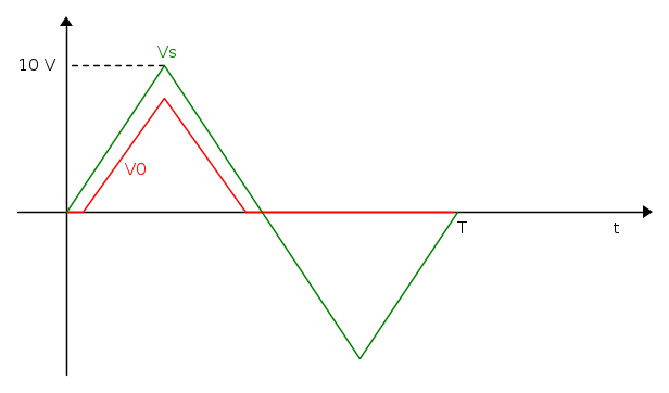

andres90 ha scritto:... ho setacciato tutte le fonti possibili, ma l'unica espressione che ho trovato sul calcolo del valor medio della tensione di uscita (che è, peraltro, nell'unico esempio visto a lezione) è :
v_O_(medio) = \frac{1}{\pi }V_s - \frac{V_D_0}{2}
che non mi porta al risultato atteso ( vO = 1,994 V). Qualcuno sa darmi una dritta?
Ciao,
più che setacciare tutte le fonti possibili, partirei dalla definizione di valore medio di una funzione periodica e me lo calcolerei a manina, che è quello che vuole il prof., e vedrai che alla fine il valore conincide con quello calcolato dal buon Foto Utenteg.schgor :
v_{m}=\frac{1}{T}\int_{t}^{t+T}f(t)dt
Partendo dall'istante t=0 analizzerei l'uscita V0 in funzione del tempo e traccerei un grafico di V0 e Vs nel tempo:
Qundi, dalla definizione, il valore medio non è altro che l'area del triangolo rosso, diviso per il periodo T.
Lascio a te i calcoli :mrgreen:
Il risultato è proprio:
v_{m}=2,143

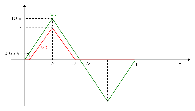

[13] Re: Raddrizzatore a singola semionda
Messaggioda Foto Utentesedetiam » 6 apr 2014, 8:58
considera un T generico e fai i calcoli in funzione di esso:
t1 rappresenta l'stante in cui il diodo entra in conduzione e ciò avviene quando Vs=0,65 V
Esprimiamo quindi Vs(t) per t che va da 0 a T/4 e lo imponiamo uguale a 0,65 :
V_{S}(t)=10\cdot \frac{4}{T}\cdot t=\frac{40}{T}t\;\;\;con \;\;0\leq t\leq \frac{T}{4}
\frac{40}{T}t=0,65\;\;\;\Rightarrow \;\;\;t_{1}=0,01625\,T
ora, data la simmetria dell'onda triangolare, avremo che la base del triangolo è data da:
t_{2}-t_{1}=\frac{T}{2}-2t_{1}=0,4675\;T
...l'altezza del triangolo la lascio calcolare a te ;-)
alla fine vedrai che il valore medio è indipendente dal periodo T considerato.

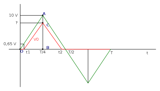

[16] Re: Raddrizzatore a singola semionda
Messaggioda Foto Utenteandres90 » 6 apr 2014, 11:37
sedetiam ha scritto:e comunque per calcolare l'altezza del triangolo ti servivano eccome quei valori.
sai cosa? io ho seguito una strada più semplice ed ho fatto la similitudine tra i triangoli ABO e CBO
ps per l'altro quesito, tranquillo. precedenza agli sposini :lol:
Foto Utenteandres90
124 3 7
Messaggi: 217
Iscritto il: 14 set 2013, 13:14

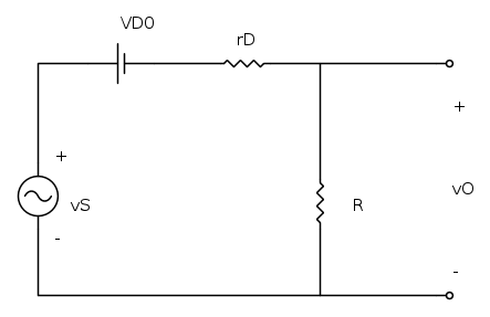

[17] Re: Raddrizzatore a singola semionda
Messaggioda Foto Utentesedetiam » 6 apr 2014, 15:04
eh, la sfortuna è che non sono simili :(
avevo disegnato la linea rossa volutamente più inclinata per evidenziare questo fatto, ma evidentemente l'ho inclinata troppo poco :-)
riprendendo il tuo schema iniziale, con il modello del diodo in conduzione:
abbiamo che:
V_{0}(t)=(V_{S}(t)-V_{D})\frac{R}{R+r_{D}}
per determinare l'altezza, calcoliamo il valore di V0 in T/4:
V_{0}\left ( \frac{T}{4} \right )=(10-0.65)\frac{1000}{1020}=9,1666
l'area del triangolo è quindi:
\frac{1}{2}\cdot 9,1666\cdot 0,4675\;T=2,1426\;T
ed il valore medio:
V_{0m}=\frac{1}{T}\cdot 2,1426\;T=2,143\,\,V

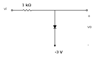

Messaggioda Foto Utenteandres90 » 7 apr 2014, 17:20
sedetiam ha scritto:eh, la sfortuna è che non sono simili :(
grazie per avermelo sottolineato, sul quaderno li avevo disegnati in modo che lo fossero (ma a quanto pare, non è per niente scontato :-) ).
approfitto per chiedere lumi su un altro esercizio, mi ritrovo con una soluzione diversa da quella indicata. ho il seguente circuito limitatore, sapendo che il diodo inizia a condurre per una tensione di 0.5 V e mostrano una caduta di tensione da 0.7 V in piena conduzione.
ora distinguo i tre casi:
- vi < -3 V --> diodo interdetto --> vo = vi;
- vi = -3 V --> il diodo inizia a condurre --> vo -0.5 -3 = 0 --> vo = 3.5 V;
- vi > -3 V --> il diodo è in piena conduzione --> vo -0.7 -3 = 0 --> vo = 3.7 V
è corretto?
Foto Utenteandres90
124 3 7
Messaggi: 217
[19] Re: Raddrizzatore a singola semionda
Messaggioda Foto Utenteg.schgor » 7 apr 2014, 17:58
No. La caratteristica del diodo non va a scatti.
Suggerirei di calcolare la resistenza "differenziale"
(\frac{\Delta V}{Imax}, cioè 0.2V/imax A)
e in base a quella calcolare la cdt sul diodo.
Foto Utenteg.schgor
57,8k 9 12 13
Messaggi: 16971
Località: MILANO
[20] Re: Raddrizzatore a singola semionda
Messaggioda Foto Utenteandres90 » 7 apr 2014, 18:20
con
\[I_{max}=I_1e^{\frac{\Delta v}{nV_T}}\] ?
