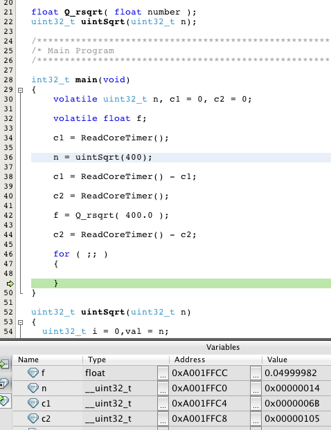

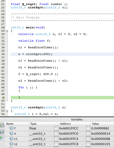

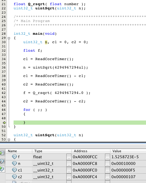

Eccoci qua.
Da premettere innanzitutto che ho dovuto prendere in considerazione una MCU paragonabile a quella di Foto UtenteTardoFreak un PIC32 famiglia MX3.
A parte il fatto che a quanto sembra quell'algoritmo tanto caro agli sviluppatori di Q3A in collaborazione con quelli dell' id Tech 3 non è portabile sui microntrollori (credo abbia a che fare col "magic number" e la rappresentazione IEEE-754 ma non ho né il tempo né la voglia di controllare/approfondire), anche riadattando l'algoritmo per farlo funzionare, è evidente una differenza di 18 cicli tra un'implementazione e l'altra.
La limitazione dell'algoritmo sugli interi che può operare solo su... interi non ha alcuna influenza se chi la usa non ha bisogno di lavorare sui virgola mobile.
Over and out.

Togliendo dai commenti e vedendo il periodo dell' onda quadra visualizzata sull' oscilloscopio (delle balle).
