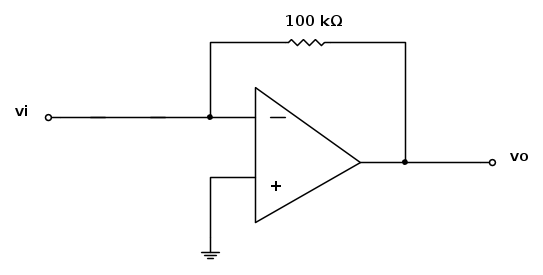

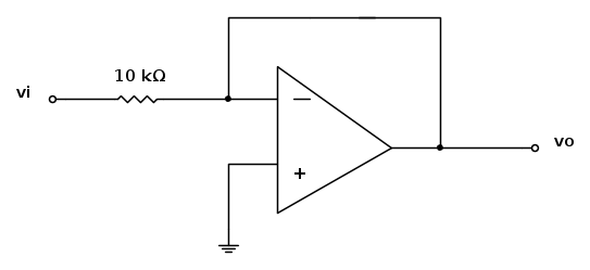

buonasera, due domande banali ma su cui vorrei esser sicuro:
in questo caso, il guadagno di tensione è G = 0?
e qui
il guadagno in anello chiuso G -> \[-\infty\] ?

Ciao Foto Utenteandres90.
Essendo il guadagno:
G=-\frac{R2}{R1}
Nel primo caso con R2=0, matematicamente hai un guadagno zero.
Nel secondo caso con R1=0, matematicamente hai un guadagno tendente a meno infinito.

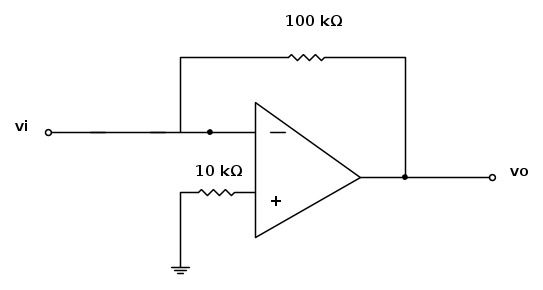

2) in un caso come questo
diciamo che nel resistore da 10 kohm non scorre corrente perché non è collegato ad un generatore?

andres90 ha scritto:1) concretamente, che significa avere un guadagno meno infinito?
Significa che se tu hai un operazionale configurato in quel modo e gli sottoponi in ingresso un segnale, la sua uscita andrà in saturazione.
Ad esempio se in ingresso hai un segnale sinusoidale in uscita ottieni una onda quadra con una ampiezza che si approssima al valore della alimentazione e con uno sfasamento di 180° rispetto all' ingresso.
Il guadagno che ottieni non sarà infinito ma coinciderà con il massimo guadagno che può dare l' operazionale che usi.
andres90 ha scritto:2) In un caso come questo........diciamo che nel resistore da 10 kohm non scorre corrente perché non è collegato ad un generatore?
Nella resistenza da 10K non scorre corrente, perché l' ingresso non invertente "vede" la resistenza di ingresso infinita.

[5] Re: guadagno di anello degli operazionali
Messaggioda Foto Utentegeppou » 11 apr 2014, 14:36
ciao!
un guadagno \mathcal1 significa che l'uscita raggiunge i valori di alimentazione dell'amplificatore (poi l'infinito ovviamente sta ad indicare un valore molto alto ma non veramente infinito ovviamente, anche perche se ci pensi le resistenze che idealmente hai preso come 0 non sono mai 0 nella realtà ma qualcosa in più, e inoltre il guadagno dipende anche dalla frequenza del segnale, sempre in analisi reale).
nel tuo caso di -\mathcal1 significa che l'uscita oltre a raggiungere i valori di alimentazione,la sua fase viene invertita di 180 gradi (quindi un segnale positivo in ingresso verra amplificato in uscita fino al valore negativo della tensione di alimentazione e viceversa)
ciao O_/
