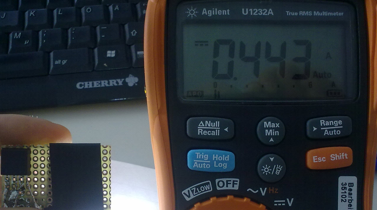

11kohm mi dá una corrente di 440mA.. il che é giusto.
Bell´oggetto!!
Integrato AMC7135

comunque il led che usi da quanti Watt sarebbero? perche' non mi risulta ci siano led che utilizzino una corrente da 450 mA;
solitamente quelli da un 1 W gli si fa assorbire 350mA mentre quelli da 3W 750mA, poi quelli con potenze superiori solitamente sono stringhe di led magari da 1W o altro..

Ciao Geppou, il led che ho usato é:
Luxeon III Star LED - White Lambertian, 65 lm @ 700mA
Qui il datasheet:
http://pdf1.alldatasheet.com/datasheet- ... -LW3C.html
sigla esatta: "LXHL-LW3C"
a pagina 10 c´é la curva caratteristica: a 450mA l´abbassamento di tensione é circa 4,5V. Ho dei dissipatore di calore, il sistema non scalda molto, ho montato anche il componente su un piccolo dissipatore, é veramente molto compatto. Penso che lo metteró in auto, ho 3 LED in serie dietro al cofano, che ho vincolato alla carrozzeria. Alimentavo i 3 LED con delle spartane resistenze! adesso li alimenteró col componente che, grazie a te, ho scoperto! sei un Grande!!
In realtá ho anche svariati LED Blu Royal tipo "Rebel" e anche un Cree XLamp XP-E R3 LED Bianco Freddo 6350-7000K che va bene anche se alimentato a 1000mA (cosa che il componente purtroppo non puó darmi.. vedró cosa fare quando mi arriveranno i componenti AMC7135, li metteró in parallelo creando un partitore di tensione con Zener ad alimentarli, ne ho ordinati 5.

Per ottenere più corrente puoi comunque collegare i TPS in parallelo..
Se noti a pagina 14 del datasheet del TPS spiegano come farlo e in questo modo puoi ottenere, con due TPS, un massimo di 900mA, anche se comunque non e' certo la soluzione più economica (a mio avviso però rimane sempre la più semplice visto che non necessita di alcun componente esterno se non dei condensatori).
