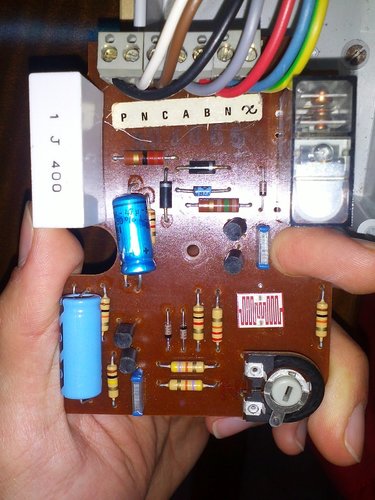

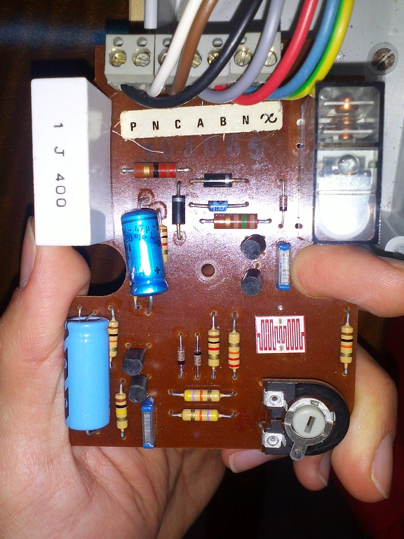

Salve a tutti, possiedo un semplice sensore di luminosita con ingresso 220 V uscita 220 V collegata al sensore. Il problema è che non ricordo come collegare il sensore visto che esso possiede 6 morsetti e risalendo al circuito non sono riuscito a capire come collegarli. Qualcuno di voi ha qualche idea?

Partendo da sinistra lato componenti direi :
P = Fase alimentazione
N = Neutro alimentazione
C = Non so
A = è ponticellato al neutro
B = Non so
N = Neutro Lampada
(ultimo simbolo) = Fase lampada
Come sensore potrebbero bastare anche i morsetti di alimentazione e quelli della lampada, per capire a cosa servono C e B bisogna risolvere il circuito e non credo di essere in grado.

Ti ringrazio per il tuo aiuto, ho notato che N A N sono ponticellati tra loro. Per controllare la lampada con il sensore mi basterebbe questo tipo di collegamento, ma ora sono curioso di sapere a cosa servono A e C. :D

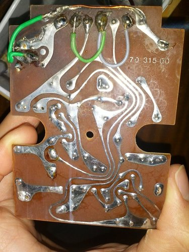

con la basetta in mano prova a disegnare lo schema con fidocad, a meno che non ci sia qualcuno che riesce a risalire al funzionamento con le foto che hai postato. hai provato ad alimentarlo e ad attaccarci una lampada sui morsetti conosciuti ? funziona ? si accende la lampada oscurando la fororesistenza ? si spegne la lampada illuminando la fotoresistenza ?

Ho provato ad alimentare il circuito con i morsetti conosciuti mettendo in uscita il tester e funziona perfettamente, si sente lo scatto del relè e mi da 210V in uscita al buoi e 15V in uscita quando c'è luce. Ora vorrei sapere solo per curiosità a cosa servono i morsetti C e A :D

Ho uno strano problema: Ho regolato la luminosità con il trimmer e la lampada si accende da sola, però se chiudo l' alimentaZione a la riaccendo dopo un po, la luce non si accende anche se passano ore. Non riesco proprio a capire il motivo :shock: . Il circuito SEMBRA rifunzionare correttamente dopo che è stato sottoposto a luce per almeno 5 minuti.

AGGIORNAMENTO: il circuito funziona perfettamente, il problema è che se aziono l'interruttore principale per alimentare il circuito di notte, questo non si accende. In poche parole l'interruttore crepuscolare deve essere acceso di giorno perché se viene acceso di notte questo non accende la lampadina. Come potrei risolvere questa situazione?
