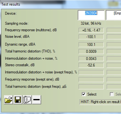

Messaggioda Foto UtenteRobyPapa » 11 apr 2014, 9:44
Foto Utentegiorgio25760 ho provato vari transistor, ho usato la configurazione a 1 transistor postata da te in un altro forum, questo potrebbe andare bene ?
2N3904
ed è ancora in produzione credo.
Ora posso provare a riprendere la configurazione di Foto UtentePiercarlo con questi transistor, speriamo bene.
