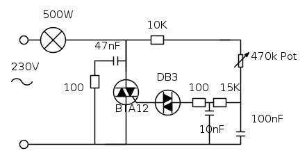

EcoTan ha scritto:-mettere 100 nF al posto di 150 nF
-aggiungere la seconda cella RC con 15 kohm e 10 nF
-il condensatore da 47 nF dello snubber dovrebbe essere da 400VL.
Il triac, se non si è già rotto con quel faretto allora significa che dovrebbe andare bene.
Così?
Il triac non solo non si è rotto, ma non scalda nemmeno...
Il condensatore da 47nF è 630V...

Ho realizzato le modifiche, il risultato è magnifico! :ok:
Ora il potenziometro lavora su tutta la corsa e la luce non sfarfalla più.
Farò qualche test a metà corsa per vedere la tenuta del triac ma non credo ci siano problemi.
Grazie dell'aiuto! =D> O_/
