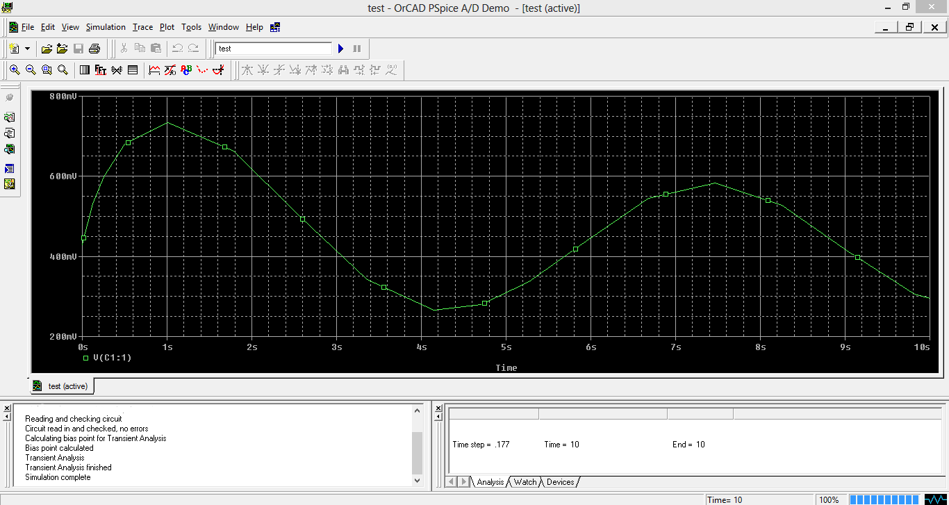

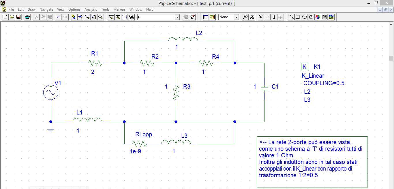

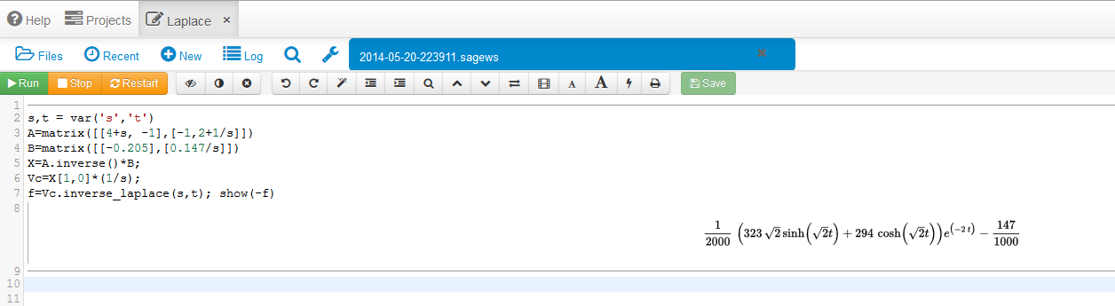

Messaggioda Foto UtentedavideAg » 21 mag 2014, 0:53
Ipotizzo che non ci sia modo posso accorgermene solo dalle equazioni che impongo. In ogni caso ho fatto con Sagemath e PSPice la risoluzione e la simulazione della rete. possibile che venga questa combinazione di cosh e sinh? (Avrò sbagliato i conti? -- Di nuovo...)
Domani se torno presto a casa posto quella di PSPice O_/ Grazie ancora :D

[19] Re: Esercizio d'esame 2 - Porte
Messaggioda Foto UtentedavideAg » 21 mag 2014, 0:57
P.S. Un ultima cosa mi domandavo se fosse possibile fare un articolo dettagliato come qua--> http://www.electroyou.it/renzodf/wiki/articolo21 e se avete eserciziari o dispense sui circuiti in transitorio con 2 porte. (Ne ho trovati tanti solo su un libro "Esercizi di elettrotecnica per elettronici - Ing. Francesco Piazza").
