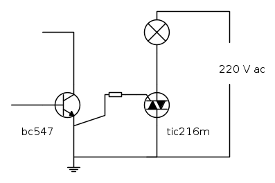

Salve, sto verificando di far condurre il triac... vi spiego il problema, quando il bc547 non è interdetto la tensione sul gate del triac si ha 6,8v e trovo sul tester 216v alternate ai capi m1 e m2 del triac, a questo punto sta a posto.... ma quando il bc547 è interdetto sul gate si ha 0v e sul triac trovo la tensione alternata di 168 volt ma non scende a zero e la lampadina rimane sempre accesa..., devo fare una sorta di interruttore che quando sul gate del trac giunge una tensione di 6,8 volt fa accendere la lampadina e quando la tensione è zero la spenga.
Ho provato a cambiare diversi valori di resistenza tra il connettore del bc547 e il gate del triac... ma la tensione del triac non scende mai sullo zero quando il transistor è interdetto... dove sbaglio?

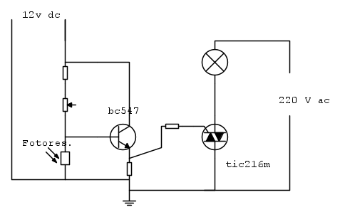

Scusami avevo sbagliato il disegno... lo schema corretto è questo

...se il circuito che stai usando per pilotare il Gate è semplicemente quello che hai postato, non funziona semplicemente perché è sbagliato.
EDIT: visto ora il tuo nuovo circuito...sbagliato anche quello, manca almeno una resistenza sull'emettitore del transistor. E anche le alimentazioni...che ne diresti di postarlo tutto per bene?
Il TRIAC è un dispositivo che lavora su tutti e quattro i quadranti. Per accendersi necessita di un'opportuna corrente di gate che deve essere presente con la giusta polarità quando la ddp fra i due terminali principali supera una determinata soglia. Per spegnerlo la corrente di gate deve essere portata sotto una soglia detta corrente di mantenimento (I_h = holding current), il triac si spegnerà al successivo passaggio per zero dell'alternata principale.
Il tuo scopo è un dimmer o un semplice interruttore?

Lo scopo è di utilizzare un interruttore crepuscolare senza il trasformatore, a caduta capacitiva. La tensione di portata dal collettore del transistor è a 12v, l'emettitore è su massa neutrale... la base è pilotata da fotoresistenza e trimmer... al buio trovo in uscita dall'emettitore del transistor 6,8v mentre con la luce trovo 0 volt... da qui non ci sono problemi, devo far pilotare il gate l'accensione della lampadina con il triac. Al buio l'uscita del triac sta a posto, ma con la luce, la lampadina resta ugualmente accesa ma con tensione minore. Non capisco dove sta il problema? Ho anche inserito una resistenza a massa da emettitore, cambia solo che con la luce la tensione del triac resta la stessa

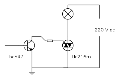

in ogni caso posto il disegno

Messaggioda Foto Utentestefanob70 » 24 apr 2014, 16:26
Una volta che passa in conduzione il Triodo per diseccitarlo dovresti ridurre a Zero volt la tensione presente tra Anodo e Katodo,oppure inverti le polarita' tra anodo e katodo.
Anzi perdonami con il Triac diventano Anodo 1 e Anodo 2 il precedente si riferisce all'SCR.

Ciao Foto Utentemax1971, se non metti i valori nello schema però :cry: è come aria fritta. Un solo transistor con la fotoresistenza secca fra B ed E potrebbe dare questo tipo di comportamento, tu stesso dici che la tensione va a 168 V, della serie eppur si muove ma non abbastanza. Collegati giusti i piedini del TIC :?:
Meglio mettere un opto come consigliatoti da Foto Utentestefanob70, un MOCxxxx con out bidirezionale ad esempio, per spingere corrente nel gate da entrambe le semionde di rete. L'isolamento del circuito di controllo è molto utile se ad esempio piloti un domani con un micro, se come mi sembra di capire vuoi utilizzare la "caduta capacitiva" o meglio la reattanza di un condensatore per scendere dalla 220 ai 12 che ti servono ovviamente l'opto perde la funzione di isolamento galvanico ma considera che pur ottieni un certo guadagno di anello, che a naso, sembra tutto il tuo problema. :?:
