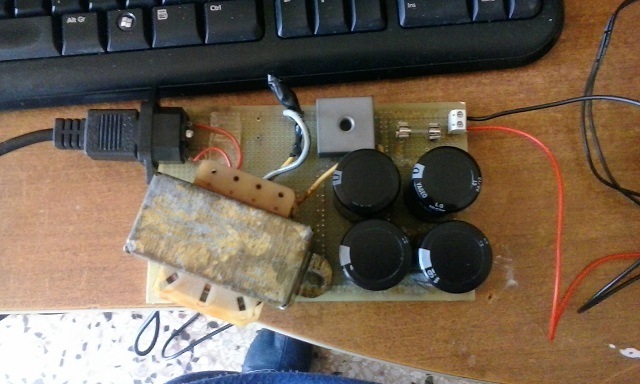

Ora il trasformatore che sto usando e un 17-0-17 v 50Va e se uso i due estremi ottengo 34v che raddrizzata arriveranno a 50v , come posso fare per ridurla fino a circa 38-39 volt?

Non sto dando la 50 volt ma bensì 24 V ovvero essendo che i trasformatore che sto usando e un 17-0-17 sto usando solo un'uscita a 17 v che poi raddrizzata arriva all'incirca a 24 v, avevo chiesto se c'e un modo per ridurre la tensione se usassi la 34V che poi raddrizzata arriva a quasi 50v
Ah, ecco, adesso ho capito la situazione
di modi ce ne possono essere, se l'ampli assorbe fino a circa 5A potresti arrangiare un circuito con un LM338T
che può erogare 5A continui (mettere sempre un adeguato dissipatore) e 7A di picco
se non fosse che sopporta max 40V in input, forse potresti usarlo ugualmente elevando il riferimento di massa
Se la tensione dopo aver raddrizzato e livellato non fosse molto alta rispetto quella richiesta, una soluzione brutale
potrebbe essere l'uso di una resistenza (o più) messe dopo il ponte o tra il trasformatore ed il ponte (nel qual caso meglio una per ogni ramo)
ma non è una soluzione ottimale, dà una fluttuazione della tensione durante i picchi di rischiesta di corrente e naturalmente una parte dell'energia se ne andrebbe in calore, per cui servirebbero delle resistenze da diversi W
Chi è più pratico di me con lo Stato Solido saprà consigliarti per il meglio

Anche se devo dirvi che per me un assorbimento di 5 ampere per un apli da 10 watt sia molto esagerato, facendo due calcoli tramite formula Inversa della Potenza (che si calcola P=V*I) I=P/V verrebbe 10w/24 V=0.41A e ammettendo di usarlo a massima potenza verrebbe 18/39v=0.46A io ho messo un fusibile da 2,5 A e strano che non sia saltato se ci siano assorbimenti maggiori.
In allegato l'alimentatore col fusibile

Io non ho detto che l'ampli assorbe 5A
ho detto che se l'ampli assorbisse fino a 5A ......
Comunque fai presto a vedere quanto assorbe usando il tester ed un segnale in ingresso
