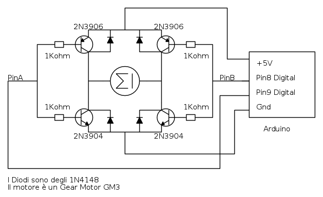

ho realizzato un ponte H per controllare un motore DC Gear Motor GM3.
Riporto lo schema realizzato in FidoCadJ
Con il motore non funziona, ma se collego un piezo suona! Inoltre funziona anche la logica del ponte perché il piezo suona solo se collegato nella polarità corretta cioè quella imposta dai valori delle tensioni sui pin A e B.
Secondo voi qual è il problema?

Con il ponte realizzato in questo modo, (il mio preferito in termini energetici), è importantissimo essere certo dei livelli di tensione raggiunti dai terminali di controllo, perché si rischia con molta facilità di far lavorare i transistor come stufe invece che da interruttori.
Il carico di un piezo è insignificante rispetto ad un motore. Il piezo è un condensatore, il motore un carico ohmico induttivo.
Quindi:
- valori di tensione off ed on delle uscite di controllo?
- corrente massima delle uscite digitali?
- tipo di transistor?
- hfe?
- resistenza a vuoto del motore usato?
- potenza nominale del motore usato?

Buonasera! Il GM3 è piccolino, la corrente di stallo è di 700 mA a 6 V

Beh, allora, comincerei a mettere delle resistenze di base ai transistor di 200 ohm, ammesso che i terminali digitali reggano una corrente d'uscita di 20 mA, ma, mi preoccupano i livelli di tensione raggiunte in uscita.
Così, molto a naso, ho la sensazione che con quello schema non girerà affatto, o, poco.
Per assicurare circa 5 V al motore, considerando le varie c.d.t., partirei da una alimentazione di qualche volt in più e, soprattutto, c'è da rivedere il ponte ad H perché dubito che Arduino riesca a polarizzare correttamente i transistor di potenza.
Ci sono molte discussioni sul ponte ad H sul forum.

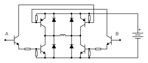

Candy ha scritto:il mio preferito in termini energetici
ma durante la commutazione c'è un istante in cui il ponte risulta in cto/cto. Per salvare capra e cavolo io uso questo:
con cui ovviamente bisogna dare alto A o B o nessuno ma MAI entrambi.
E' un po' diverso. Col mio schema, se lasciamo il dovuto dead time fra il comando A e il comando B, non c'è cortocircuito neppure per un istante. Col circuito inizialmente proposto da Nunziox, invece, durante la commutazione, dovendo pensare che la tensione di comando sul pin A (o sul pin B) vari con continuità dal livello alto al livello basso o viceversa, deve attraversare dei valori con cui mette il ponte in cortocircuito indipendentemente dal dead time.
Grazie a tutti per le risposte
Corrente in uscita per I/O Pin 40 mA (Arduino UNO)
2N3906 - PNP -datasheet: http://www.onsemi.com/pub_link/Collateral/2N3906-D.PDF
293904 - NPN -datasheet: http://www.onsemi.com/pub_link/Collateral/2N3903-D.PDF

Intendi i valori dei due pin digitali di arduino collegati ai morsetti A e B del ponte?
l dati tecnici dicono con alimentazione Vcc = 5V:
Se Vout è LOW max 0,9V
Se Vout è HIGH min 4,2V

In risposta a gamasci:
Ho provato ma purtroppo continua a non funzionanare !
Inoltre i transistor riscaldano in maniera pazzesca.
\Oppure alimentare il motore a 6 e il micro a 5.
Siamo sicuri che il motore è libero di girare? I comandi sono fissi o c'è un PWM, in tal caso non è che la frequenza sia eccessiva? Le resistenze da 1 kohm puoi ridurle per saturare con più sicurezza i transistor.
