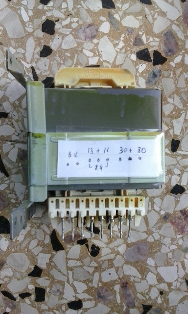

Ok sapevo anche io che quel trasformatore da 50va non sarebbe in gradi di alimentare 6 tda e farli suonare al massimo, quindi ho un altro trasformatore per le mani che era del mio vecchio HI-FI della Panasonic defunto ed era un 200+200w (musicali) e 100+100w rms ,sara in grado di alimentare 6 TDA? Ora in allegato la foto so solo dirvi il peso che e di 2,5 kg
Se qualcuno vuole andare a vedere il modello del trasformatore la sigla e : ETP76VST62HB
Il problema è sempre quello della tensione.
Un 30 0 30 è sufficiente per alimentare un finale da 100 W rms, ma è un po troppo per il tuo TDA.
Gli altri secondari dubito che riescano a fornire corrente sufficiente.

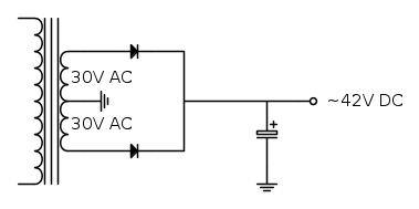

A me invece sembra si possa fare, se c'è abbastanza corrente con la tensione più o meno ci siamo
tralasciando gli altri secondari e sfruttando solo i 30V-0-30V se c'è corrente a sufficienza si raddrizza FullWave invece che a ponte, collegando la presa centrale a massa ed usando un solo diodo per ramo

Ma se usassi tutte e due le uscite separate? Ovvero facendo uscire due alimentazioni a 42V e alimentare 3 tda alla volta ? Così non dovrei risolvere il problema dell'aperaggio? Facendo conto delle perdite sul ponte non avrò precisamente 42V ma 40 all'incirca, non credo che il tda andrà in protezione anche dando 42 V , l'importante e che non gli tiri il collo durante la visione di film o quando ascolto musica.
Se il trasformatore avesse 0-30V + 0-30V potresti raddrizzare separatamente le due tensioni
ma stante che il trasformatore è 30V-0-30V non ti è possibile raddrizzare separatamente
immagina i due semi avvolgimenti come due batterie messe in serie (la cui polarità viene invertita 50 volte al secondo)
ti ritroveresti con qualcosa tipo + === - / + === - e - === + / - === +
se tenti di collegare due ponti come da esempio, avresti, a seconda della semionda, un diodo che mette in corto gli avvolgimenti
Ma perché raddrizzare separatamente ?
La corrente prelevabile raddrizzando FullWave con soli due diodi è la somma delle correnti disponibili dai due semi avvolgimenti, quindi tutta la corrente che l'avvolgimento 30V-0-30V può erogare è disponibile
