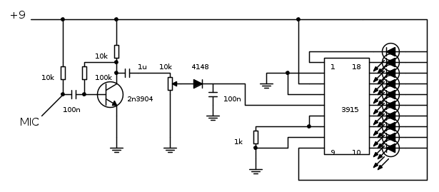

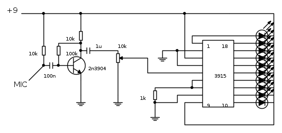

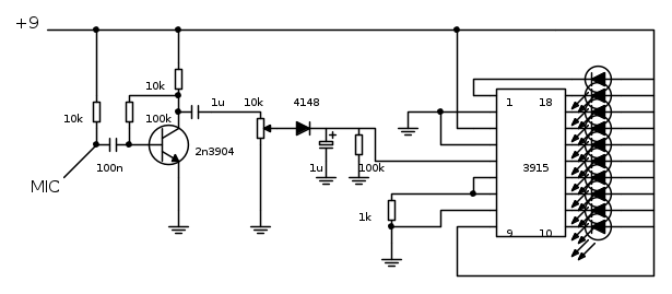

Grazie signor Giovanni ecco lo schema.
Attualmente accade che se parlo al mic si accendono 7 dei 10 led contemporaneamente,ma io vorrei che si accendessero tutti consecutivamente come l'LM3915 stabilisce.Ringrazio anticipatamente

Messaggioda Foto Utenteg.schgor » 27 apr 2014, 7:03
Nel tuo schema manca un "rivelatore" (cioè un circuito
che segua la modulazione dell'alternata, ovverosia l'intensità del suono).
Prova a mettere in serie al cursore del potenziometro
un diodo ed un piccolo condensatore verso massa.
BTW: hai messo i LED al contrario

Messaggioda Foto Utenteelettrokimbo » 27 apr 2014, 13:46
hai ragione sui led,è un errore solo nel disegno però.Adesso provo con il diodo ed il condensatore.Per Il condensatore va bene un non polare da 100n e come diodo un 4148?grazie ancora ti faccio sapere.

[55] Re: VU meter a LED
Messaggioda Foto Utenteelettrokimbo » 27 apr 2014, 15:16
volevo aggiornare il messaggio,ma non mi permette di farlo.Comunque ho fatto la modifica come lei mi diceva,ma i led restano tutti accesi.Grazie ancora :(

[56] Re: VU meter a LED
Messaggioda Foto Utenteg.schgor » 27 apr 2014, 15:59
elettrokimbo ha scritto:LED restano tutti accesi
Anche azzerando la posizione del cursore?

[58] Re: VU meter a LED
Messaggioda Foto Utenteelettrokimbo » 27 apr 2014, 16:11
si,anche azzerando restano fissi tutti.

[59] Re: VU meter a LED
Messaggioda Foto Utenteg.schgor » 27 apr 2014, 16:27
E' probabile che l'alta impedenza d'ingresso impedisca la scarica del condensatore.
Una resistenza in parallelo a questo dovrebbe risolvere il problema.
Cortocircuitando il condensatore, i LED si spengono?

[60] Re: VU meter a LED
Messaggioda Foto Utenteelettrokimbo » 27 apr 2014, 16:57
Ciao g.
Allora aggiungendo la resistenza non cambiava nulla,allora ho sostituito il condensatore da 100n in un elettrolitico da 1u e poi ho messo una resistenza in parallelo da 100k e la situazione è cambiata.Ho l'accensione consecutiva dei primi 6 led,ma per farlo funzionare devo parlare a 5cm di distanza dal mic.Credo che siamo vicini
