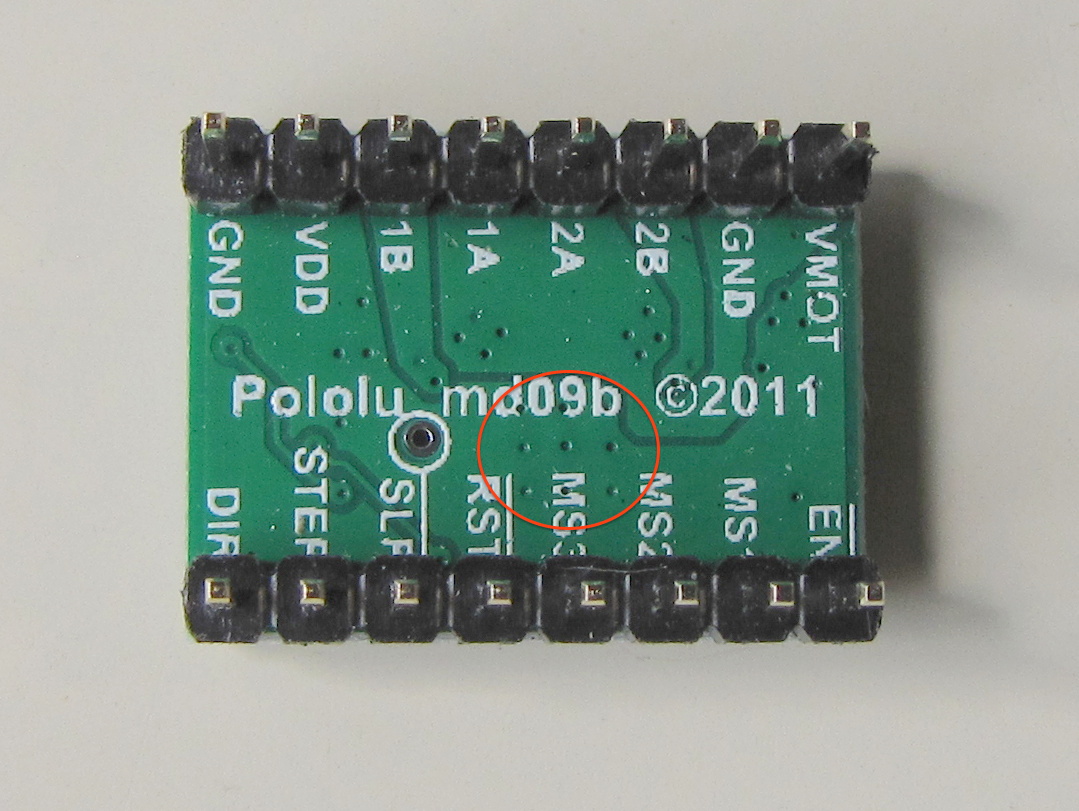

gusto ha scritto:purtroppo non ti so rispondere non me ne intendo molto ma posto una foto :
ecco io dovrei " appoggiarlo " sopra al cerchio rosso... le dimensioni sarebbero circa quelle!
Quel package è un QFN-28(+1) e i qfn di regola (per non dire sempre) hanno, sul lato inferiore, un pad termico grande quasi quanto le dimensioni del chip stesso.
Sei in grado di postare una foto del retro di quel PCB?
Se quel pad termico fosse correttamente saldato al gnd, quei 60°C a cui accennavi, nonostante le dimensioni ridotte della scheda, sarebbero, in condizioni normali di funzionamento, molto difficili da superare. Per cui, un qfn che sale a 60°C di tanto in tanto ancora ci sta, non avresti bisogno di dissipazione forzata, a meno che non sia chiuso in un case abbastanza piccolo...
Edit: ... e anche in quel caso visto che il pad termico è saldato alla scheda, il/i piano/i di massa della scheda fanno diventare essa stessa una superfice dissipativa: basterebbe solo una ventolina per muovere l'aria attorno alla scheda.

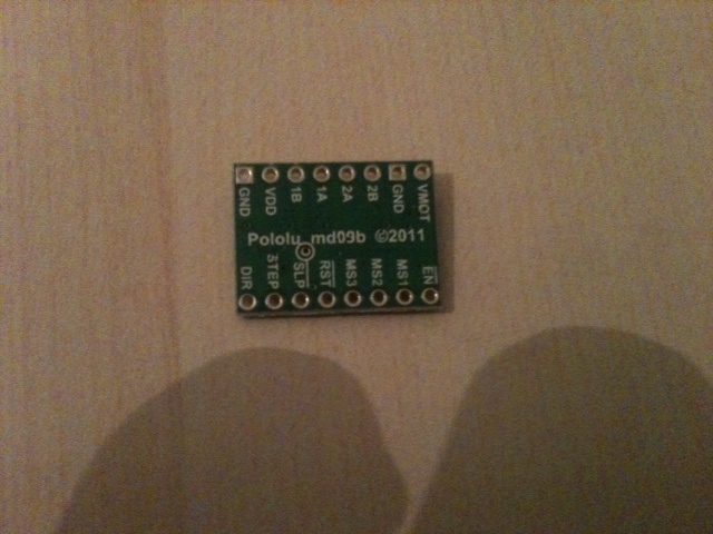

questa è la foto del retro del driver..... è una replica Pololu A4988(speriamo sia affidabile....
vorrei sapere una cosa: io la scheda la lascio esterna quindi non è chiusa in alcun tipo di case o cover e le ho messo sopra a circa 10 cm una ventola di un vecchio alimentatore..... secondo voi basta ???
Ingrandiscimi questa zona plz... e se puoi dai un po' di luce di sbieco (ma me l'hai illuminato con 20w???

gusto ha scritto:la scheda la lascio esterna quindi non è chiusa in alcun tipo di case o cover e le ho messo sopra a circa 10 cm una ventola di un vecchio alimentatore.
Ad ogni modo non dovrebbe esserci alcun problema senza dissipatore.
Se poi nella zona che ti ho indicato vedi 4 via passanti (magari disposti come angoli di un quadrato con lati paralleli ai lati della scheda) in corrispondenza esatta del retro del chip, hai una certa sicurezza che è stato utilizzato il pad termico... e lì, boh dimenticati pure del dissipatore soprattutto se hai una ventola nelle vicinanze...

D'accordo ma se è fatto come l'originale ovvero così:
Tutta la schedina dissipa, una ventola a 10cm basta e avanza...
