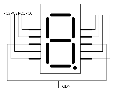

Per prima cosa ho iniziato ad accendere il led messo sulla breadboard perché il mio intendo era quello di mappare successivamente ogni segmento del display sul relativo pin della scheda.
Fortunatamente sono riuscito ad accendere i led andando a settare il pin della porta che avevo scelto in questo caso PC0.Il codice è il seguente
Codice: Seleziona tutto
             RCC->AHBENR |= 1<< 19;
             GPIOC->MODER |= 0x55555555;
             GPIOC->BSRR |= 1 << 0
Adesso devo fare più o meno una cosa simile per il display a sette elementi ma ho avuto un intoppo riguardo i collegamenti e penso di averlo bruciato.
In pratica mi succede che collego la massa (pin centrale del display) alla scheda e un pin (del display) alla porta attiva della schedina ma non succede nulla. La cosa strana è che se inverto il collegamenti il segmento si accende.
A breve posto anche uno schema di come vorrei fare i collegamenti.

Alimentare i segmenti direttamente dalle uscite del mcro non è una buona idea a meno di non fare i conti della la corrente massima erogabile totale. Se ci stai dentro lo puoi fare tranquillamente altrimenti è meglio utilizzare un driver con l' STP16CP05 che accetta un ingresso seriale (molto facile da sintetizzare clock, data ed enable) e ha 16 uscite a corrente costante. E' fatto apposta per pilotare LED o display.
Per quanto riguarda il collegamento fisico dei LED alle uscite passo la palla a gli elettronici.

Ti ringrazio per la risposta in realtà l'idea di un driver per pilotare un display a sette segmenti l'avevo pensata ma siccome a livello puramente didattico volevo prima fare questa cosa che mi rendo conto è più macchinosa :D
Alla fine volevo realizzare una cosa del genere
solo che collegato così non mi funziona #-o secondo te devo aprire un topic specifico per risolvere la problematica dato che comunque a livello software non ho problemi...

Un ultima domanda, ho provato a vedere sul datasheet della mia scheda e non sono riuscito ad individuare la tensione in uscita alla scheda dal singolo pin, quindi mi confermi che è 3.3?
Foto UtenteVibia
101 2 7
Messaggi: 215
Iscritto il: 12 feb 2013, 22:53
[9] Re: Display su Stm32 f3 Discovery
Messaggioda Foto UtenteTardoFreak » 29 apr 2014, 12:25
Si.
