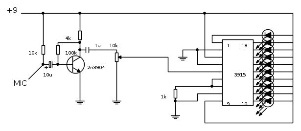

Si,allora prima di collegare l'amplificatore avevo testato il 3915 con un partitore potenziometrico e decisi di mettere quella resistenza da 1k tra pin 6,7 e massa (pin 8),come nel mio schema, proprio perché mi permetteva l'accensione di tutti i led.Il problema è sorto dopo il collegamento all'amplificatore.Come ti dicevo,dopo aver aggiunto il rilevatore di picco da te consigliato,mi si accendono consecutivamente tutti i primi 6 led indipendentemente dal suono in ingresso al mic.Sostanzialmente se urlo o se parlo piano adesso si accendono tutti i 6 led.Il mio desidierio sarebbe accenderli tutti e 10,ma chiaramente,in funzione del suono immesso nel mic.Grazie ancora,spero di risolvere assieme a voi questo circuito.

Ma con quale criterio hai stabilito questa resistenza?
Ti ho inviato il datasheet proprio per risolvere questo punto:
la corrente nei LED è stabilita dalla Vref e questa dal partitore
R1/R2 (vedi anche l'esempio di applicazione)

è proprio questo che non mi è chiaro.Come dimensionare nel mio caso.Il primo ed Il decimo led a che tensione dovrebbero accendersi?

[65] Re: VU meter a LED
C'è tutto nel datasheet (link nel post[61])...
Nella tabella Threshold Voltage trovi i valori tipici (colonna Typ)
di tensione a cui ogni LED (colonna Output) si accende.
Nel 3915 la relazione è logaritmica (mentre nel 39\4 è lineare).
Da lì vedi che se usi un preamp alimentato a 9V, non accenderai mai
il LED 10....

Allora..ho testato il solo 3915 con partitore potenziometrico,fissando i valori di resistenze 1,2k ed 8k,effettivamente mi ritrovo con i valori tipici Infatti il led 10 richiede 10 volt ,che non raggiungo.Adesso non mi è chiaro invece il range di ampiezza con il quale mi trovo a lavorare in uscita dal mio preamp.Quello è il problema,per il fissaggio delle resistenze.

Per aumentare la tensione del segnale. la cosa migliore sarebbe
alimentare il tutto a 12V anzichè a 9V.
Comunque puoi provare a mettere una resistenza da 3.3k al collettore
(al posto di quella da 10K). Dovresti raggiungere un valore massimo di 8V
in uscita.

[68] Re: VU meter a LED
Non ho modo di alimentarlo a 12.
Ho comunque sostituito la resistenza,come da te consigliato,ma non è cambiato nulla.
Ho sempre i primi sei led che si accendono consecutivamente.
Spero ci sia qualche altra soluzione.Ti ringrazio sempre per le risposte.

Puoi provare con un duplicatore di tensione.
Al posto del diodo e condensatore, metti questo:

Per i valori dei condensatori cosa metto?
Inoltre volevo dirti che nel frattempo avevo fatto questa nuova configurazione e mi succede che tutti i led si accendono molto luminosamente e purtroppo contemporaneamente,ma indipendentemente dal suono in ing.O sussurro o urlo si illuminano sempre tutti.Ciò lo ottengo sostituendo il condensatore in base con un elettrolitico da 10u e la resistenza in collettore con una da 4k,ma trascurando il rilevatore.Ecco lo schema di cui ti parlo.Forse da questo punto di partenza è diverso.Grazie
