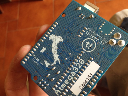

Buondì :D
Osservando il "retro" di Arduino ho notato che il piano di massa non è uniforme ma è "quadrettato"....
Sapresti dirmi quali possono essere le motivazioni di questa "quadrettatura"?
Retro Arduino.JPG (94.75 KiB) Osservato 11017 volte
Grazie!

Ho controllato e nel file Eagle non risulta alcun piano di massa...Tanto meno la "quadrettatura".....
Cosa può essere?

Due motivi:
- il polygon pour (quello non è un ground plane, o non necessariamente) tratteggiato assorbe meglio le deformazioni dovute alle dilatazioni termiche.
- in condizioni molto particolari può essere usato per ottenere l'impedenza della pista desiderata senza dover scendere a dimensioni infime (mi pare se ne parli nel classico Howard, High speed digital design).

Il poligono "quadrettato" in questo caso penso sia semplicemente un risparmio di fotoresist rispetto ad un piano uniforme, non credo arduthing abbia bisogno di un design cosi' sofisticato da dover ridurre le dilatazioni termiche.

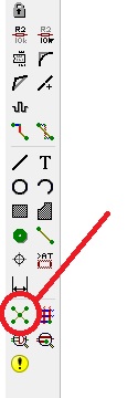

Quando apri un file eagle, per vedere i poligoni, devi cliccare sul "ratnest", e magicamente appare (sempre che sia selezionato dalla scheda layout).

Non ti sbagli, pur non essendo anch'io un esperto, posso dire che il Polygon pour di tipo hatched ha dei benefici su quello solid solo quando:
A causa di una distanza tra i layers veramente piccola (PCB ultra sottili) le tracce di segnale diventerebbero troppo piccole. Diminuendo la quantità di rame sotto quella traccia, ovvero alzando l'impedenza stessa della traccia, sei in grado di allargarla pur mantenendo l'impedenza che ti serve. Non è il caso della scheda di arducoso.
A causa di elevate temperature, con una regione di rame solida potresti adare in contro a distacchi e bolle della stessa dal supporto della scheda... Elevate temperature, non quelle di arducoso.
In più le moderne tecnologie di costruzione dei PCB hanno notevolmente diminuito questo possibile effetto, e si parla di temperature di gran lunga maggiori di quelle che possono raggiungere i componenti di arducoso senza danneggiarsi.
