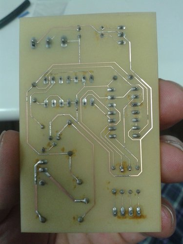

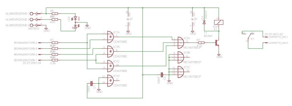

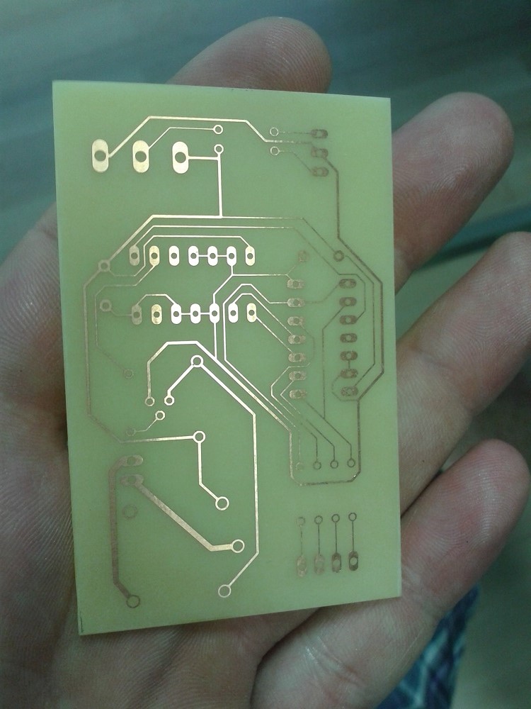

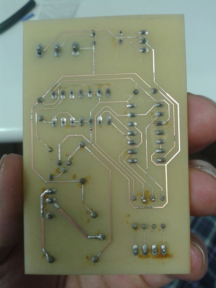

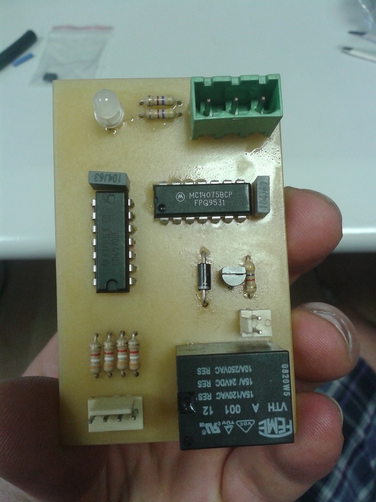

Ciao ragazzi! sono finalmente riuscito a creare realizzare il circuito stampato, vi allego le foto...
Ma è sorto un problema non funziona!! (il relè non si abilita ma il segnale prima della resistenza (resistenza in serie al transistor) è presente)
Cosa potrebbe essere??
Fin ora ne ho montati 2 e entrambi hanno lo stesso problema...
Ho provato a stagnare una resistenza parallela a quella sopracitata e sembra funzioni...
Qui vi allego anche lo schema

Gli schemi vanno postati usando FdoCadj.

In realtà attiva il relè con la seconda resistenza... ma non si disattiva più a meno che non vado a mettere a massa manualmente la base del transistor... devo abbassare ulteriormente la resistenza?

[35] Re: Modifiche a stampante 3D
Messaggioda Foto UtentePietroBaima » 7 mag 2014, 15:05
Fai questa prova:
1. metti il transistore in condizione di non eccitare il relè (uscita 0)
2. prendi il tester, mettilo in modalità misura corrente, continua, e mettilo tra collettore ed emettitore del transistor. Il relè scatterà.
3. Riporta la corrente misurata.

Messaggioda Foto UtenteDeMonio83924EL » 7 mag 2014, 15:08
Fatto la misura è di circa 6mA

Messaggioda Foto UtentePietroBaima » 7 mag 2014, 15:09
solo?
sei sicuro?

Messaggioda Foto UtenteDeMonio83924EL » 7 mag 2014, 15:17
Si a meno che il "tester" che ho a disposizione non sia rotto!! :-)

Messaggioda Foto UtentePietroBaima » 7 mag 2014, 15:18
e il relè si eccita?

Messaggioda Foto UtentePietroBaima » 7 mag 2014, 15:21
misura anche la tensione di alimentazione a relè eccitato e a relè diseccitato.
