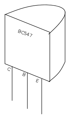

La piedinatura del transistor che hai usato è questa?
Se è tutto OK dovresti ripetere la misura della corrente togliendo il transistor dalla scheda, questo perché la corrente effettivamente mi torna (da data sheet la resistenza dell'avvolgimento è circa 400
), ma probabilmente succede che il transistor conduce anche in OFF.
Quindi ci sono 4V sia quando il transistore è ON, sia quando è OFF?
), ma probabilmente succede che il transistor conduce anche in OFF.-

No qui ci sono emettitore e collettore invertiti...
io ho guardato questo data sheet: http://pdf1.alldatasheet.com/datasheet- ... BC547.html
è sbagliato? allora inverto il transistor e dovrebbe funzionare??

Ma daiiiiiiiiiiiiiiiii cavolo l'unico datasheet tra tanti e dovevo beccarmelo proprio io hahaha ora provo subito e ti faccio sapere!! hahaha

Funzionaaaaaaaaaaaaaa!!!!!
Grazie mille
PietroBaima!!!
Probabilmente avrei potuto accorgermene durante le prove su breadboard... ma non sono stato abbastanza attento (e ho invertito il transistor vedendo che non andava pensando ad una mia errata interpretazione del datasheet)
