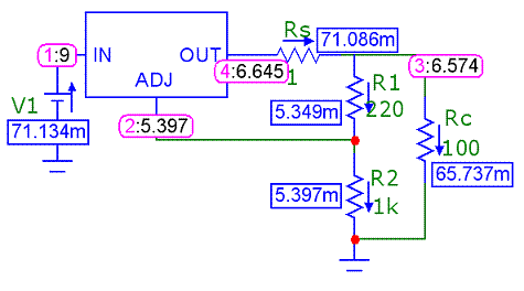

Su richiesta di Foto Utentedjscolla riapro il discorso
riguardante la limitazione di corrente con LM317.
Supponendo come esempio di voler alimentare un carico a 7V
da una sorgente a 9V dovremo prevedere un partitore
con R1=220 Ohm e R2=1 kohm secondo la formula
Vout=1.25\cdot(1+\frac{R2}{R1}),
Volendo però limitare la corrente nel caso il carico (Rc)
aumenti (cioè il valore di Rc diminuisce ), si pone in serie al carico
una resistenza limitatrice (Rs).
Questo provoca una diminuzione della tensione sul carico
al crescere della corrente.
Ecco la simulazione.
Diminuendo Rc da 100 a 10 Ohm in step da 10,
si ottiene il seguente grafico:
che nostra chiaramente come viene modificata la tensione su Rc
(quindi la relativa corrente che ovviamente sale, tendendo però
al limite stabilito da Rs)

Forse però, se si desidera una limitazione della corrente più netta e/o variabile, sarebbe meglio orientarsi su integrati diversi, ad esempio L200 o, con qualche complicazione in più del circuito, µA723, LM723, L123, L146 o MC1466 (a trovarlo).
