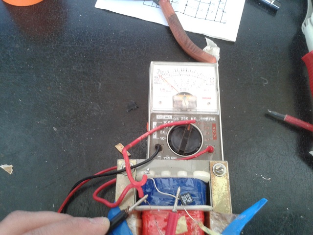

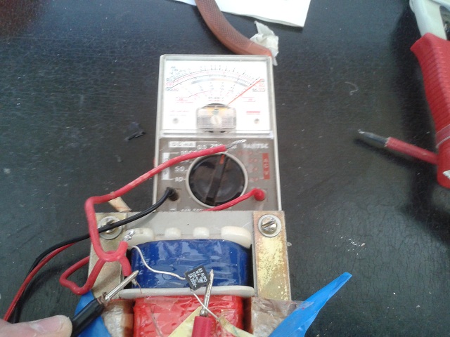

Messaggioda Foto UtenteMMyers560 » 10 mag 2014, 17:25
Buone notizie (spero). Ho trovato il fusibile e con le misurazioni fatte col tester sembra essere partito.
Ecco le foto (mi scuso per la qualità).

[16] Re: Alimentatore che non alimenta più.
Messaggioda Foto Utentemarco438 » 10 mag 2014, 17:53
Puoi dirci la sigla scritta sul componente per capire di cosa si tratta?
[17] Re: Alimentatore che non alimenta più.
Messaggioda Foto UtenteMMyers560 » 10 mag 2014, 17:56
Certo!
A3 AUPO
M4
125°C
2A 250V~
Ho controllato ed è un fusibile termico. Mi sto chiedendo dove possa recuperarlo. #-o Ferro da stiro? Asciuga capelli?

[18] Re: Alimentatore che non alimenta più.
Messaggioda Foto UtenteCandy » 10 mag 2014, 18:02
E' un fusibile di sicurezza che, in via provvisoria più essere escluso in attesa di rimpiazzarlo. Se usi l'alimentatore a bassa potenza e per brevi periodi, non è una manovra impossibile o grave.
Se invece pensi di usarlo con forti rischi di sovraccarico all'alimentatore, meglio rimpiazzarlo prima di usare l'oggetto.

[19] Re: Alimentatore che non alimenta più.
Messaggioda Foto UtenteMMyers560 » 10 mag 2014, 18:09
Se ho capito bene se decido di bypassare il fusibile è meglio non collegare un apparecchio che supera i 2A di assorbimento?

[20] Re: Alimentatore che non alimenta più.
Messaggioda Foto Utentemarco438 » 10 mag 2014, 18:10
Si pero' e meglio sostituire il fusibile; ci sarebbe anche da chiedersi perche' si e' danneggiato.
