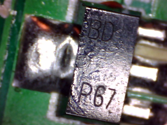

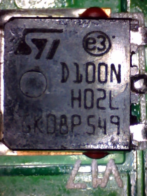

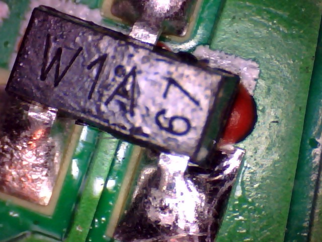

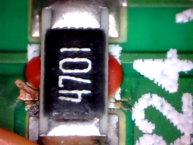

Dopo due anni mi è ripassato per caso tra le mani questo avvitatore e con un po' di tempo libero l'ho riaperto e controllato meglio con il microscopio USB, ho scovato una pista saltata sotto una resistenza SMD praticamente invisibile ad occhio nudo:
Ripristinata quest'ultima il caricatore ha ripreso a caricare regolarmente ma non riusciva a interrompere la carica in automatico una volta raggiunta la tensione massima e non mi avvertiva nemmeno quando la batteria risultava scarica, inoltre presentava sempre il problema che non partiva il motore contemporaneamente al led di illuminazione.

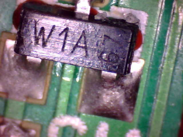

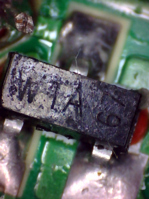

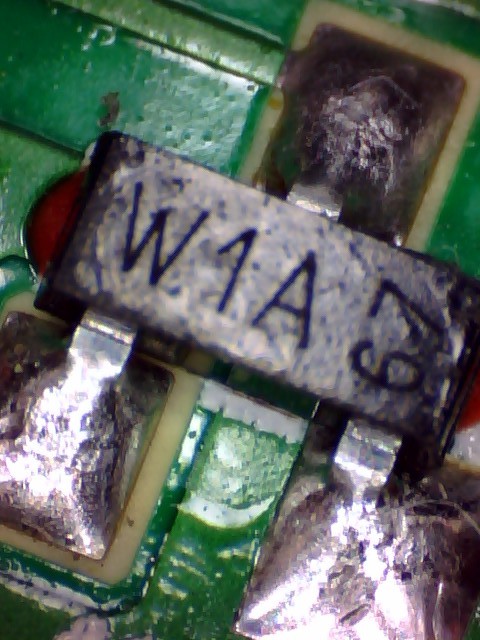

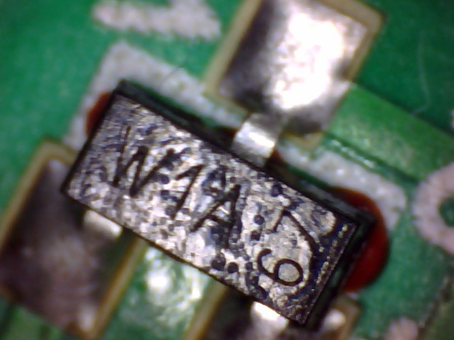

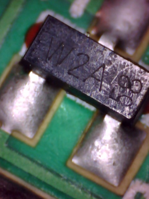

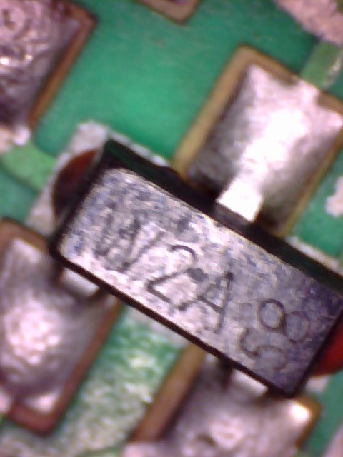

Armato di un po' di pazienza ho controllato uno per uno i vari componenti in package sot23 (W1A/W2A) che ho scoperto essere 2 transistor(grazie alla dritta di un utente su un altro forum), PMST3904 NPN il primo, PMST3906 PNP il secondo.
Vista la pista saltata ho intuito come si sia creato il guasto, in pratica c'è stato un corto sul PCB tra l'aletta positiva delle batteria e la piazzola negativa della ricarica grazie ad un pad isolante che si è scollato dal PCB.
Infatti controllando i vari transisistor riconducibili alla seguente pista ho trovato il componente saltato, si trattava proprio di un PMST3904 con base ed emettitore in corto, sostituito questo l'avvitatore ha ripreso a funzionare regolarmente.
