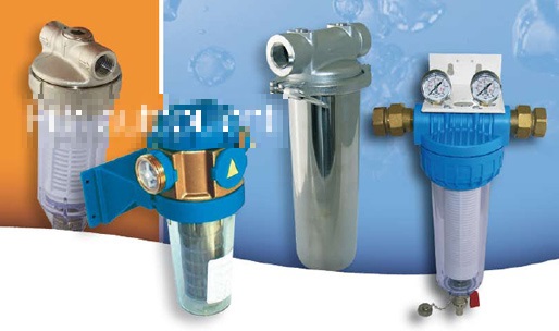

Salve, volevo sapere qual è il miglior materiale secondo voi per rivestire un filtro batterico per proteggerlo dal congelamento
il contenitore del filtro è simile a questi:
Ho provato a rivestirlo con dacron (molto) rivestito con nastro da pacchi (2 rotoli) per impermeabilizzarlo, ma non è bastato e d'inverno si è spaccato.
A meno che non abbiano caratteristiche di isolamento molto migliori di altri materiali, vorrei evitare lana di vetro e lana di roccia, perché questo rivestimento deve essere tolto e rimesso regolarmente per la manutenzione e queste fibre sono irritanti per la pelle e le vie respiratorie.
Cosa mi consigliate?

SediciAmpere ha scritto:A meno che non abbiano caratteristiche di isolamento molto migliori di altri materiali, vorrei evitare lana di vetro e lana di roccia,
Sono ottimi isolanti, ma sono anche alquanto permeabili.....dovresti avvolgerlo con un vagone di nastro
Hai fatto il possibile, meglio di così non saprei.
Forse ti serve un cavo riscaldante anche piccolo

Non c'è isolante che tenga. L'isolante rallenta lo scambio di calore tra due ambienti, ma, a lungo andare, se non c'è apporto di energia, il congelamento è assicurato.
Non resta che scaldare, il paniere è ampio. Se il problema è occasionale, basta tenere aperto un filo d'acqua da un rubinetto. Si dice che bene o male l'acqua arrivi dall'acquedotto a circa 6 °C. Potresti scaldare in modo localizzato, sempre che il problema non sia vasto.

Grazie a tutti, sono tutte ottime idee, ma questo filtro è all'aperto e in un luogo dove è difficile portare l'alimentazione elettrica
Se riesco ad isolarlo per bene potrebbe bastare questo per compensare la perdita di calore, o no?
La lana di roccia è veramente migliore del dacron?
Se gli facessi una cassetta di legno e la riempissi completamente di isolante, in modo da avere uno spessore di almeno 10cm in ogni lato potrebbe andare?

Eviterei l'uso dellacqua, dato che potrebbe congelare.
Dove si trova questo posto? Che temperature si raggiungono d'inverno?

Si trova in Toscana, d'inverno raramente la temperatura scende sotto lo zero.
Il danno che subisce il filtro non è immediato, a causa del freddo si formano tante piccole crette che lo rendono sempre più fragile, finché (una settimana fa, con temperatura estiva) è bastato un lieve sbalzo di pressione per romperlo, ma il danno è stato causato dal freddo di quest'inverno e degli inverni precedenti.
Tra questi materiali da isolamento, tra quelli che conoscete, qual è il migliore?

L'acqua ghiaccia sopra i 0°C, dipende dall'acqua e dalla quantità.
Va bene isolare, ma se ciò che vuoi isolare all'interno ha temperature in prossimità della temperatura "critica", il problema non lo risolvi se non riscaldando il volume isolato.
Puoi avere anche problemi di condensa.

ok, allora:
applicando la legge della radiazione del corpo nero
P=S*(5,67*10‾⁸)*(T⁴-Tamb⁴)
per una superficie di 0,14m² , bastano 2W per portare la temperatura da 0°C a 3°C
il ragionamento è corretto?
Potrebbero andare bene due lampadine da 12V 1W legate sulla superficie del filtro, incartate con carta stagnola, il tutto rivestito con dacron e nastro da pacchi?
