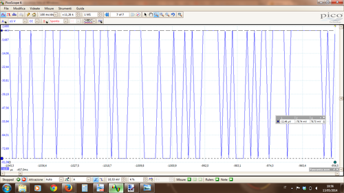

Stavo ricontrollando il grafico sul pin 3.
Puoi ulteriormente spannarlo in modo da rendere leggibile il segnale di uscita?

[22] Re: flyback UCC28700
Messaggioda Foto Utentepeppe85 » 13 mag 2014, 18:54
in che senso spannarlo? zoomarlo? comunque i file da cui sono partito sono in questa cartella:

[23] Re: flyback UCC28700
Messaggioda Foto Utentepeppe85 » 13 mag 2014, 18:57
ecco il pin3 ingrandito, nel box grigio vedi i valori dei microvolt

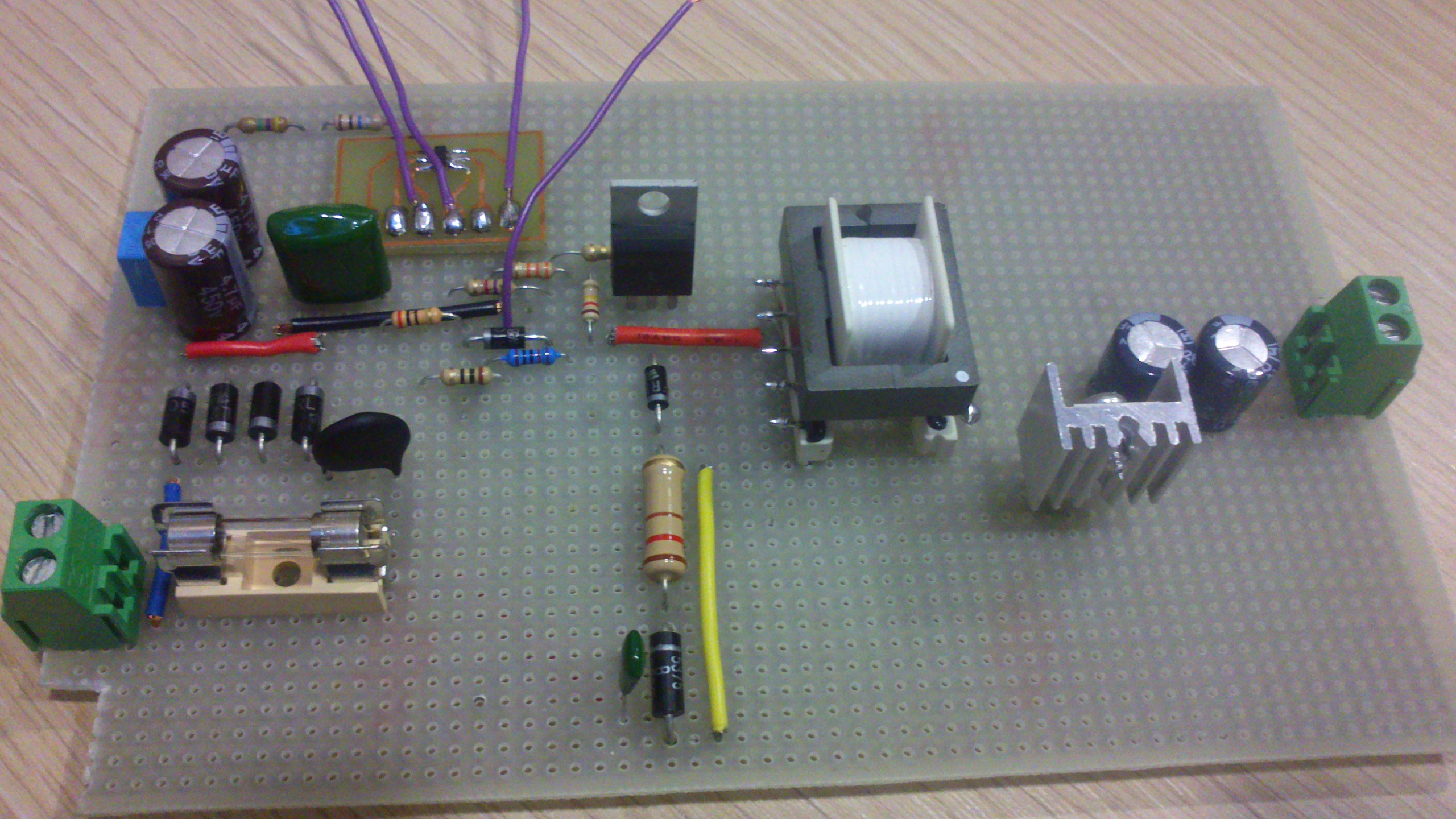

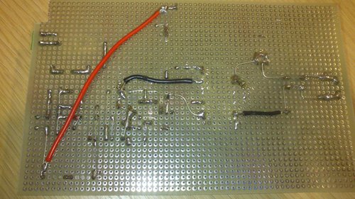

Messaggioda Foto Utentestefanob70 » 13 mag 2014, 22:55
Ti chiedo troppo se fai una foto al circuito che hai montato?

[25] Re: Flyback UCC28700
Messaggioda Foto Utentepeppe85 » 14 mag 2014, 10:10

[26] Re: Flyback UCC28700
Messaggioda Foto Utentepeppe85 » 14 mag 2014, 10:16
i fili viola che vedi sono i punti che ho preso per collegare l'oscilloscopio

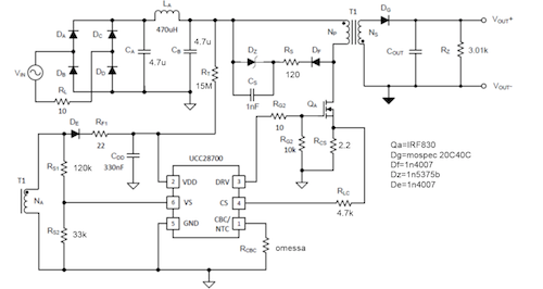

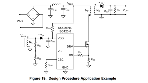

[27] Re: Flyback UCC28700
Messaggioda Foto Utentegammaci » 14 mag 2014, 12:49
peppe85 ha scritto::
Scusa un secondo Foto Utentepeppe85 ma perche sta differenza fra lo schema Texas e il tuo :?:
Texas ha Np Ns discordi, Np Na discordi
Tu hai Np Ns discordi, Np Na concordi

[28] Re: Flyback UCC28700
Messaggioda Foto Utentestefanob70 » 14 mag 2014, 13:10
uhmmmmmm... #-o
Cablare un circuito del genere su una mille fori e per di piu' con distanze enormi tra i vari componenti.
Non ti funzionera mai come dovuto.
Deve essere molto più compatto,e le piste molto ridotte...stai lavorando su frequenze dell'ordine dei 50khz...
Foto Utentegammaci il primo utilizza una rete snubber ai capi del trasformatore.

[29] Re: Flyback UCC28700
Messaggioda Foto Utentegammaci » 14 mag 2014, 13:18
Ok lo snubber, ma le fasi degli avvolgimenti non importano :?:

[30] Re: Flyback UCC28700
Messaggioda Foto Utentepeppe85 » 14 mag 2014, 13:19
gammaci: sono entrambi schemi della texas, quello che ho messo io è del tool di calcolo e quello che hai messo tu è sul datasheet del componente...
stefanob: l'idea è quella di testare prima il componente e il circuito, dopodichè realizzerò un circuito stampato.
dal datasheet del trasformatore ho visto che è indicato per l'utilizzo con NCP1027 che ha frequenza di switching di 65kHz, invece l'UCC arriva a 100kHz, inoltre dai calcoli generati dal programma della texas mi indica un'induttanza di magnetizzazione di circa 400uH, mentre questo trasformatore ha un'induttanza pari a 3.9mH... mi consigliate l'utilizzo del NCP oppure può essere adattato questo trasformatore a lavorare con l'integrato texas?
