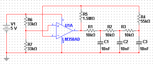

[22] Re: Generatore di onde sinusoidali
Messaggioda Foto UtenteCseven » 12 mag 2014, 17:20
Salve,
riprendo il topic per chiedere una modifica del circuito postato da g.schgor con una Frequenza di 2 Hz e un'alimentazione da 12V.
Se vuole e ha tempo di spiegarmi come ha fatto , sarei molto interessato grazie.
Ri-posto lo schema:
Foto UtenteCseven

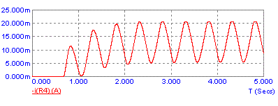

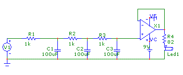

Messaggioda Foto Utenteg.schgor » 13 mag 2014, 9:08
Su richiesta di Foto UtenteCseven invio la simulazione di un circuito
che modula a 2Hz sinusoidali un LED da 3.4V 20mA.
V1 è un generatore ad onda quadra a 2Hz (es 555),
seguito da un filtro e da un inseguitore di tensione.
La corrente risultante nel LED è:
Attendo commenti.

[25] Re: Generatore di onde sinusoidali
Messaggioda Foto UtenteCseven » 13 mag 2014, 18:41
è ottimo. Grazie.
Ma se cambiassi quei 9V con 12V cosa cambia?
Foto UtenteCseven
25 3 6
Messaggi: 284
Iscritto il: 25 apr 2009, 18:27
Località: Tv
[26] Re: Generatore di onde sinusoidali
Messaggioda Foto Utenteg.schgor » 13 mag 2014, 22:02
Per l'opamp non cambia niente, ma per il generatore di onda quadra
occorre un partitore che limiti l'onda stessa a 9V
Foto Utenteg.schgor
57,8k 9 12 13
Messaggi: 16971
Località: MILANO

[28] Re: Generatore di onde sinusoidali
Messaggioda Foto Utenteg.schgor » 14 mag 2014, 6:15
Nella simulazione ho usato un comune LM741,
ma direi che per quella funzione, ogni opamp dovrebbe andar bene.
