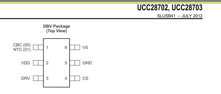

Messaggioda Foto Utentepeppe85 » 15 mag 2014, 16:13
allora con 85 volt in ingresso ho 0.3 in uscita....
Foto Utentepeppe85
145 1 3 6
Messaggi: 336
Iscritto il: 12 mag 2006, 16:47
[53] Re: Flyback UCC28700
Messaggioda Foto Utentestefanob70 » 15 mag 2014, 16:18
Le fasi del trafo sono corrette?
l'integrato funziona?

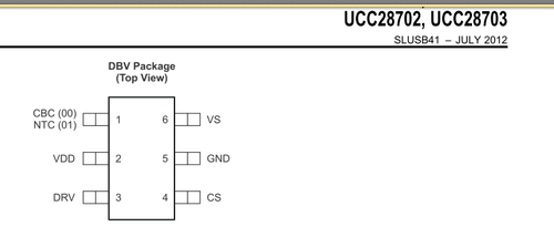

Messaggioda Foto Utentestefanob70 » 15 mag 2014, 17:05
misura in ohm il piedino 5 dell'integrato,e Gnd.

[56] Re: Flyback UCC28700
Messaggioda Foto Utentepeppe85 » 15 mag 2014, 17:27
0.0 ohm ...ma intendi la gnd in uscita dal ponte?
Foto Utentepeppe85
145 1 3 6
Messaggi: 336
[57] Re: Flyback UCC28700
Messaggioda Foto Utentestefanob70 » 15 mag 2014, 17:59
Esatto.
E' rotto l'integrato! ;-)

[58] Re: Flyback UCC28700
Messaggioda Foto Utentepeppe85 » 15 mag 2014, 18:07
ma il 5 sta a gnd....

[59] Re: Flyback UCC28700
Messaggioda Foto Utentegammaci » 15 mag 2014, 18:38
Foto Utentepeppe85 se il MOS ha il GATE che segna con altri piedini l'integrato potrebbe essere andato.
Devi comunque sostituirlo MA attenzione che il tuo trasformatore potrebbe aver el'avvolgimento Aux troppo generoso per quanto riguarda la tensione a regime. Se hai troppa tensione di bootstrap l'integrato parte di suo.
Mi sembrava che avessi parlato di un 17 volt. Poi il partitore che deve essere aggiustato, questo flyback è un primary side ergo non stai guardando i 5 in uscita. Stai guardando la tensione sull'avvolgimento Aux di un altro trasformatore che stai cercando di far funzionare. Controlla se ci sono differenze nel rapporto spire fra quello di texas e quello che stai usando. Mi scuso in anticipo se magari il concetto ti era già chiaro.
