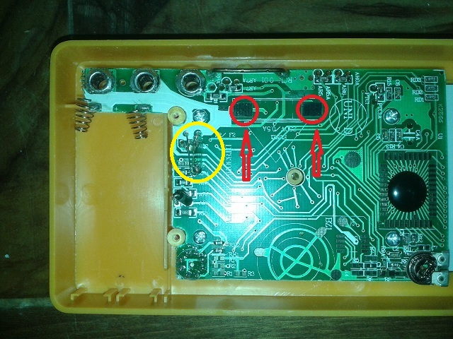

Ho sempre seguito questa storia con poco interesse, ma, se prima mi incuriosiva, ora mi sembra ridicola.
Un fusibile se è interrotto o mancante, impedisce a taluni circuiti di funzionare. Ovvero, se i circuiti di quel tester ora come ora funzionano tutti, non vedo dove sia il problema.
Quindi:
- Ci sono circuiti che non funzionano in quel tester?
- Se si quali?
- Se no, come fai a dire che manca qualcosa? Sulla base di cosa?

Messaggioda Foto UtenteFedericoSibona » 18 mag 2014, 9:25
Foto UtenteMMyers560, se il tester senza fusibile funziona sulle portate amperometriche, e non dubito che sia così, significa che al posto del fusibile mancante c'è un collegamento altrove tra quelle piazzole su cui vuoi saldare il fusibile. Se lo metti lì senza fare altri interventi sarà come non averlo in quanto sarà bypassato dal collegamento alternativo. Dacci retta, lascialo così, e direi di tornare all'alimentatore ;-)
Inizia ad eseguire misure della tensione di uscita a vuoto e sotto carico.

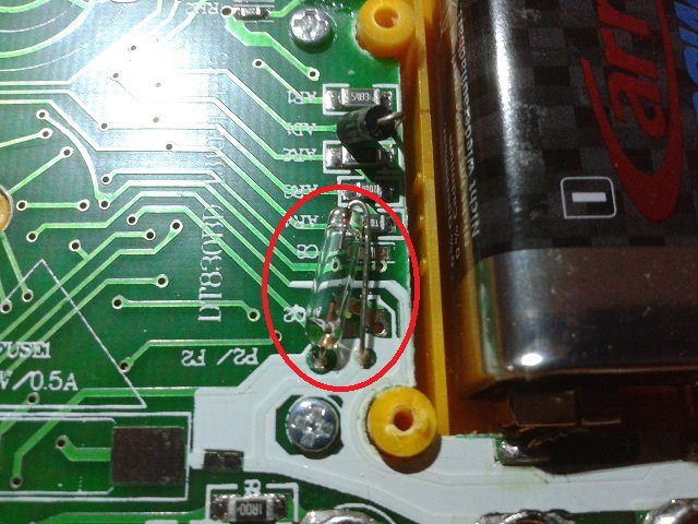

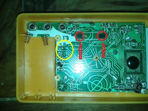

Per curiosità, cos'è quello cerchiato in giallo?

Messaggioda Foto UtenteMMyers560 » 18 mag 2014, 17:51
Questo in rosso:

Messaggioda Foto Utentemarco438 » 18 mag 2014, 17:54
Dovrebbe essere una lampada al neon con funzioni di protezione; veniva usata nei tester molti anni fa al posto del fusibile.
[97] Re: Alimentatore non funzionante.
Messaggioda Foto UtenteMMyers560 » 18 mag 2014, 18:16
Porc****************************************************
Il filamento è spezzato.

[98] Re: Alimentatore non funzionante.
Messaggioda Foto Utentemarco438 » 18 mag 2014, 18:25
Se il filamento interno fosse intero, non sarebbe una lampada al neon. :mrgreen:
[99] Re: Alimentatore non funzionante.
Messaggioda Foto UtenteMMyers560 » 18 mag 2014, 18:44
Ho provato a misurare l'intensità di corrente e in questo stato il tester non la rileva. Ho legato due filini di rame per fare un ponte e così funziona. ?%

[100] Re: Alimentatore non funzionante.
Messaggioda Foto Utentemarco438 » 18 mag 2014, 19:06
Mi chiedo perche' ti vuoi complicare la vita.
E vero che lo hai pagato poco ma, per quanto "povero" sia, quel tester e' degno di rispetto e chiede di essere lasciato in pace :mrgreen:
Quindi, se ancora funziona, rimontalo e lascialo fare il suo lavoro.
