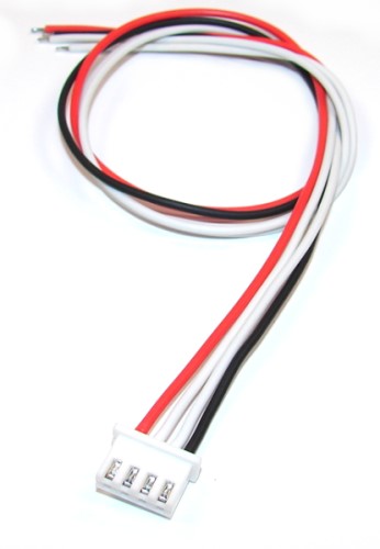

Per bilanciarle in carica ti consiglio di aggiungere un cavetto a 4 pin tipo questo:
Immagine
