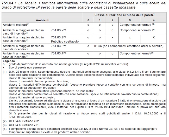

Buongiorno vorrei chiedere per quanto riguarda un autorimessa soggetta a prevenzione incendi: i pulsanti ad incasso e le plafoniere per illuminazione ordinaria nella zona comune dell'autorimessa in questione devono essere di che tipologia??? o meglio devono avere un grado di protezione particolare??? E inoltre i cavi da usare per tale applicazione devono essere FG7(O)M1 e N07G9-K???
Grazie mille
Grazie mille
Per le condutture e i componenti applichi la norma CEI 64-8 paragrafo 751 per gli Ambienti a maggior rischio in caso d'incendio.
Se le tubazioni sono da incasso non hai requisiti particolari per i cavi, è sufficiente N07V-K. Se sono tubazioni a vista in pvc devi garantire l'IP40 a tutta la conduttura e puoi sempre utilizzare cavo N07V-K. Se la conduttura è interrata o all'esterno devi usare solo cavi con guaina tipo FG7.

LucaB82
(Mike mi ha già anticipato)
il grado di protezione solitamente usato nelle autorimesse non è dovuto al fatto che l'ambiente è a maggior rischio in caso di incendio ma al fatto che l'ambiente è come se fosse "all'aperto" e quindi soggetto ad umidità.
Se vedi la tabella allegata non ti serve granché; il vincolo base è dato dal punto 751.04.2.6 "tipi di condutture" dove per i sistemi solitamente usati viene richiesto un grado di protezione minimo IP4X.
I cavi a bassa emissione di gas tossici vengono utilizzato in ambienti soggetti ad affollamento; non è il caso di autorimesse condominiali private.
