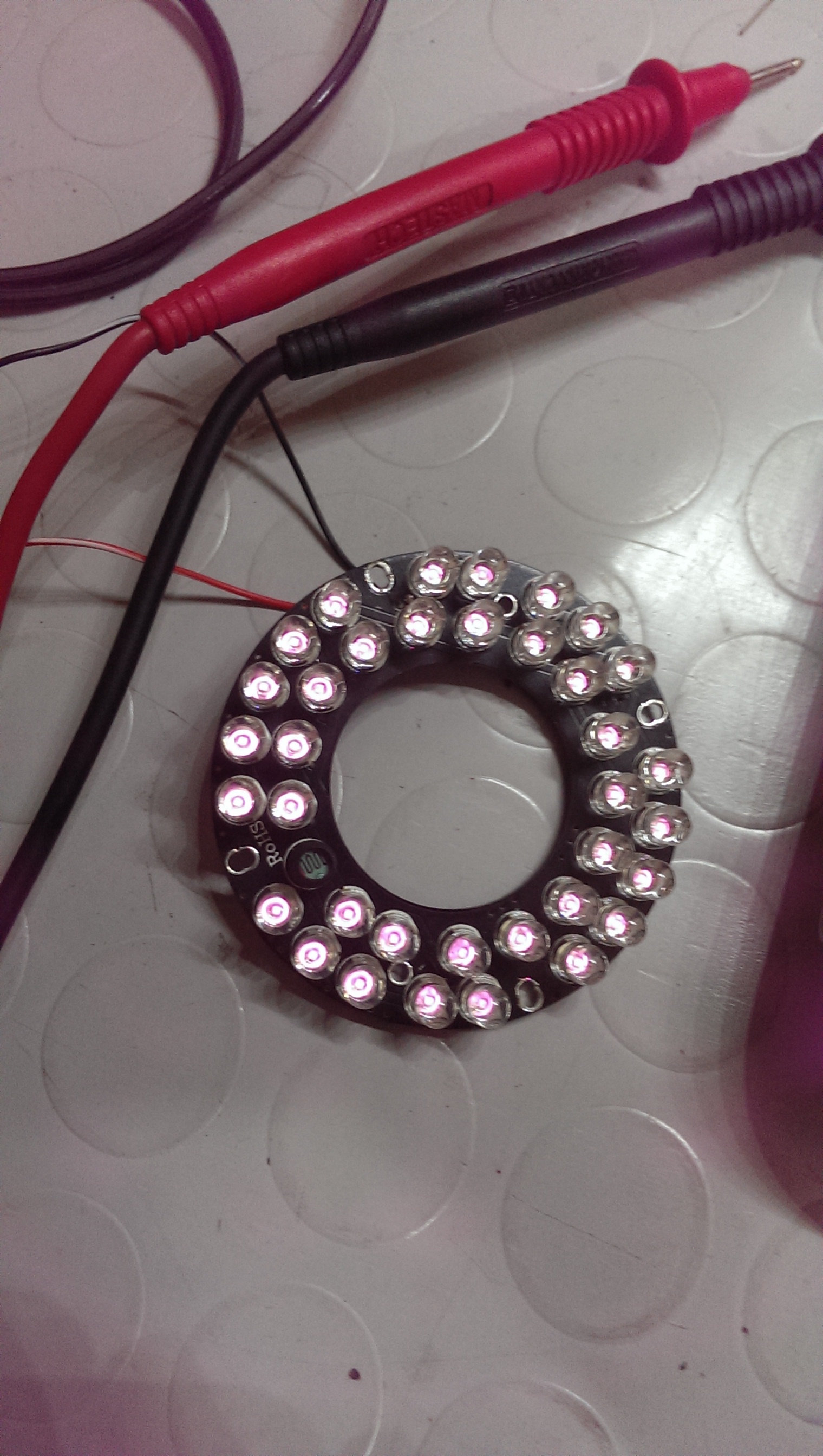

Messaggioda Foto Utentefrancesco17 » 22 mag 2014, 18:36
perfetto ho provato con il tester e un ricevitore ir, la tensione varia fino ad un massimo di 20mv....
è giusto??
poi non capisco una cosa... i led del telecomando quando vengono alimentati non si illuminano, se inquadrati con il tel o una fotocamera invece si vedono...
i led delle telecamere ir invece la notta sono molto visibili!! inquanto si vede il collare rosso acceso ad occhio nudo! quindi che senso ha mettere un filtro ir nelle videocamere??
poi noto che emanano calore.. è normale?
questa una foto fatta con il telefono al collare alimentato.......

Messaggioda Foto UtentePietroBaima » 22 mag 2014, 18:58
francesco17 ha scritto:perfetto ho provato con il tester e un ricevitore ir, la tensione varia fino ad un massimo di 20mv....
è giusto??
Direi di sì.
francesco17 ha scritto:poi non capisco una cosa... i LED del telecomando quando vengono alimentati non si illuminano, se inquadrati con il tel o una fotocamera invece si vedono...
Mi confermi che quei led hanno una resistenza in serie, vero?
Comunque ci sono anche dei led IR che emettono in banda vicina, quindi un fioco rosso potrebbe essere visibile.
Purtroppo non abbiamo accesso al data sheet di quei led.
francesco17 ha scritto: quindi che senso ha mettere un filtro ir nelle videocamere??
Ha senso, poiché i sensori delle telecamere ricevono molto bene l'infrarosso e si avrebbero sia fenomeni non lineari dovuti alla saturazione che effetti sul colore perché la componente cromatica verrebbe alterata dal "peso" introdotto dalla radiazione IR.
francesco17 ha scritto:poi noto che emanano calore.. è normale?
Sì, a meno che non diventino proprio caldi.

[18] Re: Infrarossi: videocamera sorveglianza. Come funzionano?
Messaggioda Foto UtenteRussell » 23 mag 2014, 8:43
francesco17 ha scritto:i LED delle telecamere ir invece la notta sono molto visibili!! inquanto si vede il collare rosso acceso ad occhio nudo! quindi che senso ha mettere un filtro ir nelle videocamere??
Forse questi LED sono estremamente luminosi (negli infrarossi) e la tenue luce che vedi ad occhio nudo è solo la coda estrema dell'emissione che finisce leggermente nel visibile.
Avrebbe senso perche' questi oggetti devono permettere una buona visibilità al buoi anche a molti metri.
Direi di si, e potrebbe essere la conferma delle elevate prestazioni dei LED: tanta luce, quindi anche tanto calore a causa di rendimenti che ovviamente non possono essere al 100%

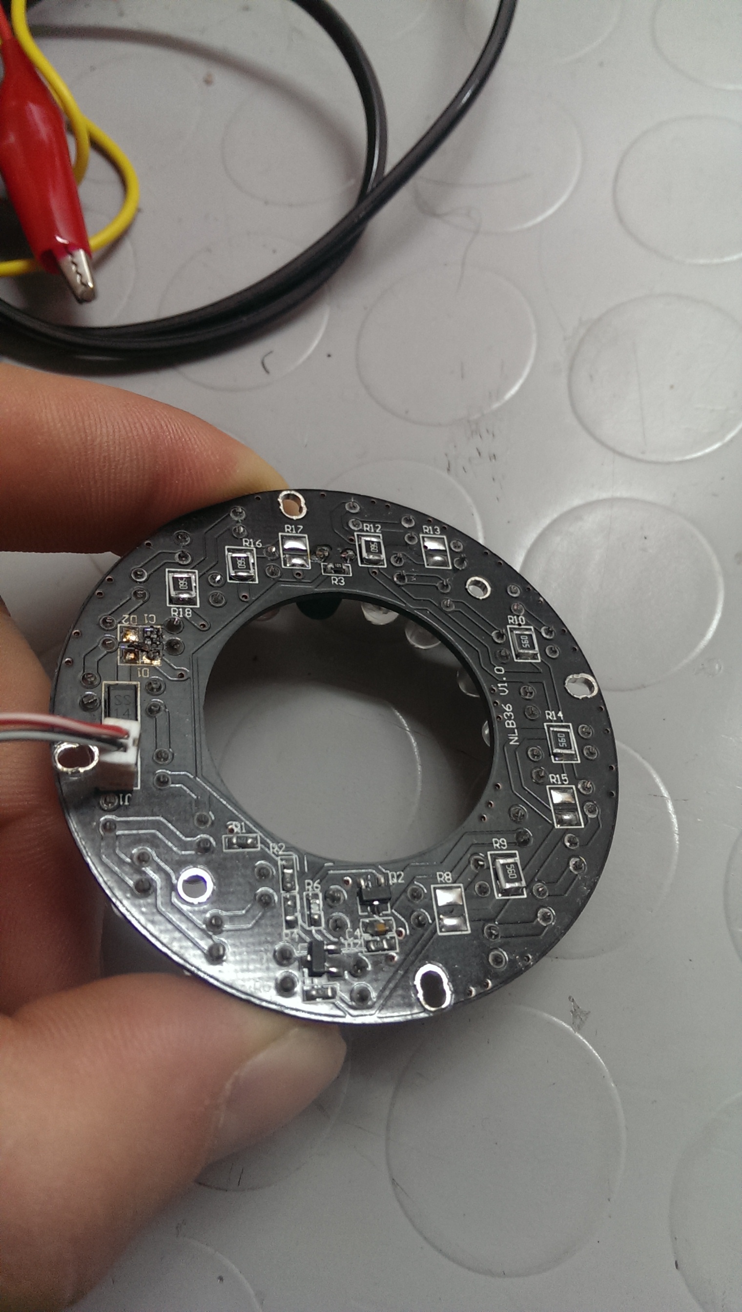

Messaggioda Foto Utentefrancesco17 » 23 mag 2014, 20:36
I led penso siano di buona qualità in quanto la telecamera era una fracarro impermeabile, con zoom ottico e messa a fuoco manuale... Non le solite cinesate...
I led confermo che hanno una resistenza in serie...
Ora ricordo però che nello smontaggio, trovai un condensatore SMD bruciato..
Lo tolsi e i led accendono lo stesso...
Vi posto una foto dove si vede il circuito stampato del retro e la posizione del condensatore mancante...
