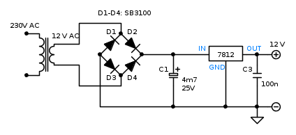

La tensione a vuoto dal trasformatore ha detto essere di 14,4 volt.
Ma a questo punto considerando tutto quello che è stato detto fino ad ora e considerando che è pur sempre un trasformatore da 800 mA che in futuro potrebbe essere usato per altri scopi, ho pensato a qualcosa per "tagliare la testa al toro" :-) , ovvero:
I diodi sono schottky, dovrebbero avere una caduta inferiore (o comunque soffrire meno) e inoltre sono da 3 ampere, quindi non dovrebbero dar noie a seguito degli impulsi di corrente dovuti all'elevata capacità di C1, cosa che un diodo da 1 ampere potrebbe non gradire altrettanto bene.
La accendiamo? :-)

Se disponiamo di 14.4 Vac a vuoto, non dovrebbero servire nemmeno gli schottky; prima non avevo trovato quaesto dato.
Meglio pero' se Foto UtenteDifio ce lo conferma.

Sisi, confermo che a vuoto il multimetro segna 14.4V!

Resterebbe da sapere a quanto scende la tensione ai capi dell'elettrolitico con una corrente di 0,5A sull'uscita dell'alimentatore.
Foto UtenteDifio, che difficoltà hai a misurare sto assorbimento massimo in corrente del circuito? L'abbiamo chiesto tante volte, ma non mi pare tu abbia risposto.

Foto UtenteFedericoSibona, la "difficoltà" sta semplicemente nel fatto che non sono a casa e fino a sabato non ci posso essere, dunque fino a sabato non potrei provare.
Ora io posso anche provare sabato a fare queste misurazioni, il problema è che vicino casa non ho negozi che possano vendermi materiale elettronico (condensatori, regolatori ecc.), mentre invece dove sto adesso avrei possibilità di acquistarli...
è quindi una questione di praticità, avrei acquistato ora i componenti necessari con cui poi realizzare il circuito. Capisco che siano necessarie misurazioni precise per poter capire meglio come realizzare questo circuito e quali capacità precisamente servano, ma vista la situazione in cui mi trovo pensavo di prendere una serie di elettrolitici in modo che poi sabato, fatte le misurazioni, avrei a disposizione sicuramente quello adatto.
Dunque se ne acquisto uno da 1000uF, uno da 2200uF e uno da 4700uF potrebbero bastare?

Prendi i componenti necessari per realizzare l'ultimo schema poi, speriamo che tutto funzioni a dovere. :D
Devi considerare che un trasformatore da 800mA, dopo il ponte ed il condensatore rende circa 450mA; se il tuo carico e' prossimo a questo valore, il trasformatore lavorera' al massimo delle sue possibilita' e si surriscaldera'...fino a morirne. :mrgreen:
Per questo ti sono state chieste le misure e la capacita' del condensatore e' solo secondaria.

Nono ma su questo sono al 98% sicuro che non ci siano problemi. Come avevo detto, ricordo di aver letto sulla scheda tecnica che la centralina assorbisse circa 50ma in standby e 130/150ma quando allarmata. Ora naturalmente non so se i dati siano corretti perché non ho verificato con il multimetro, ma non credo che onestamente possano discostarsi tanto da quelli dichiarati

Se i valori sono quelli, non vedo altri problemi.
Non so quale sia la tua preparazione nella costruzione di circuiti elettronici ma, se hai bisogno di consigli, chiedi.

Foto Utentemarco438 l'unico dubbio che avevo era appunto il dimensionamento del condensatore, ma a quanto ho capito mi conviene seguire l'ultimo schema di Foto UtenteMavKtr
I diodi devono essere quindi schottky?

Se la tensione a vuoto del trasformatore e' 14.4Vac, non dovrebbero essere necessari ma, visto il costo e per maggior sicurezza, li prenderei.
