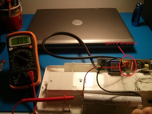

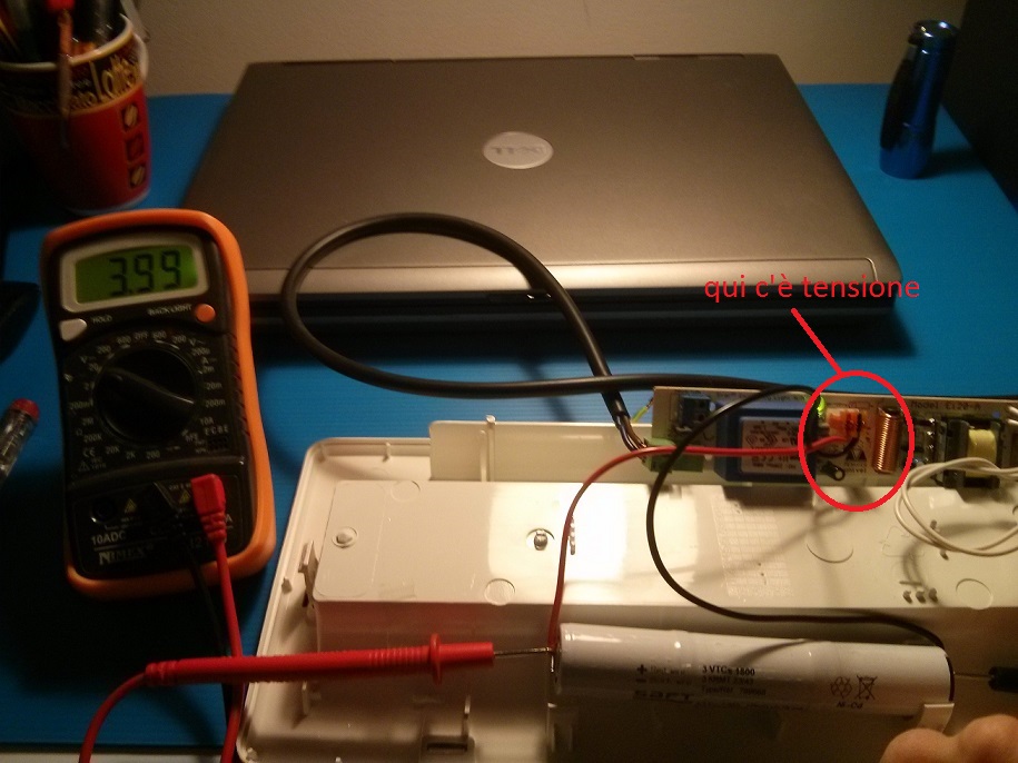

Messaggioda Foto UtentePillox99 » 21 mag 2014, 23:04
Allora dopo svariati tentativi (jumper ecc. ecc.) sono giunto ad una conclusione domani le lampade partono per la discarica :D :D Comunque vi posto una foto del tester collegato alla batteria interna.
A presto ragazzi e grazie a tutti :ok: :ok:

[13] Re: Lampade di emergenza non funzionanti
Messaggioda Foto UtenteTITAN » 22 mag 2014, 14:09
non serve proprio a niente vedere che ce tensione sulle batterie , devi vedere se erogano corrente.

[14] Re: Lampade di emergenza non funzionanti
Messaggioda Foto UtentePillox99 » 22 mag 2014, 23:51
Hai ragione ho provato inserendo il multimetro come amperometro erogano pochi mA.

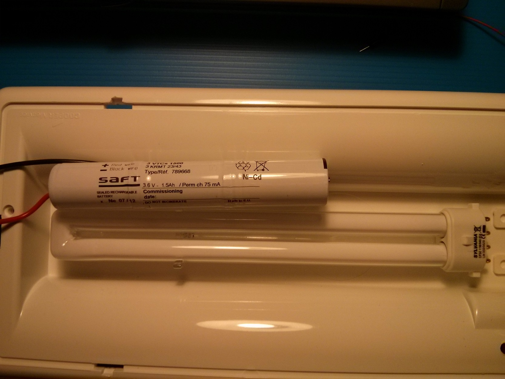

Messaggioda Foto UtentePillox99 » 23 mag 2014, 19:35
Ecco la lampada e batteria comunque domani le butto ha perfettamente ragione TITAN prima devo mettermi un po a studiare perché non si scherza con la corrente. Ciao :-)

Messaggioda Foto Utentesandroz84 » 23 mag 2014, 22:06
Io invece al contrario le terrei e le riparerei proprio a scopo didattico. O_/
P.s.
Un neon non può essere testato con un alimentatore da banco, la sua alimentazione necessita di tensione nettamente maggiore.
@TITAN
Il modo in cui ha collegato l'amperometro descritto da pillox è corretto e non crea danni, il problema è che non svela niente di più di quanto già sapeva/sapevamo prima.
Io come già scritto in precedenza proverei prima di tutto ad escludere il pacco batterie ed alimentare la lampada con un alimentatore da banco.
