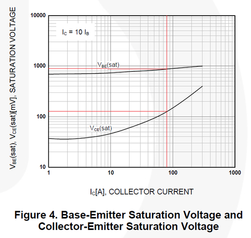

Cominciamo dalla V_{BE}, che è più facile.
Sappiamo che, nel collettore scorreranno circa (dico circa e il perché lo vedremo dopo) 85mA (15mA per il LED e 70mA per il relè).
Osserviamo figura 4:
Se nel collettore scorrono circa 80mA, la V_{BE} vale circa 0.9V (non 0.7V come avevi supposto tu).
La cosa importante da ricordare è che la V_{BE} dipende dalla corrente di collettore.

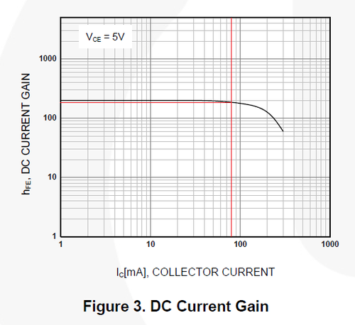

Adesso cerchiamo il beta: se guardi lo stesso grafico scoprirai, guardando in alto, la scritta I_C=10I_B. Cioè quel grafico è stato plottato facendo saturare il transistor e imponendo una corrente di collettore pari a 10 volte la corrente di base.
Possiamo anche non essere così pessimisti.

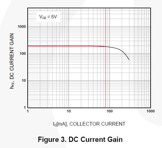

Vediamo però quanto vale, allora, il beta minimo (quello che il data-sheet chiama hfe in DC).
Dalla figura 3:
Si vede che il beta minimo, per una corrente di collettore di 80mA circa è poco sotto a 200.
Con 200 saremmo al limite della linearità, quindi qualunque variazione dei parametri (anche per invecchiamento) potrebbe farci uscire dalla saturazione. Dobbiamo stare più bassi.
Sotto 10 non conviene andare, poiché aumenteremmo ulteriormente la corrente di base (e quindi la VBE).
Se non ci sono vincoli particolari (per esempio applicazioni in ambienti rumorosi, per le quali conviene progettare saturazioni profonde, o applicazioni a batteria, per le quali conviene progettare saturazioni leggere) scegliamo il valore di mezzo: 105.

R_1=\frac{V_{IN}-V_{BE}}{I_B}=\frac{5V-0.9V}{0.81mA}=5k\Omega
Scegliamo la resistenza più vicina verso il basso (così andiamo verso la saturazione) nella scala dei valori standard e troviamo 4.7k\Omega.
Il conto è ovviamente approssimato, perché anche la tensione CE dipende dalla corrente che vi circola.
Facciamo una verifica, usando questo ultimo dato:
Se il relè assorbe a 5V una corrente di 70mA, la resistenza degli avvolgimenti vale 71\Omega.
A quella corrente la tensione CE di saturazione vale circa 140mV.
Il relè verrà quindi alimentato a 5V meno 140mV.
Mi sembra che non ci siano grossi problemi.

dato che ci stiamo a fatturare ti sfrutto un altro pochino =P mi potresti spiegare un attimo secondo quale principio hai scelto quell' Hef di 105? non ho capito il discorse del guadagno... credevo che in base a quel grafico a un tot intensità corrispondesse un tot guadagno non credevo che dovessimo sceglierlo noi... puoi illuminarmi? *.*

[26] Re: chiarimento transistor
Messaggioda Foto UtenteMavKtr » 25 mag 2014, 21:32
dadduni ha scritto:...credevo che in base a quel grafico a un tot intensità corrispondesse un tot guadagno...
Si, ma proprio per avere più margine ed essere sicuri di rientrare nella saturazione si considera un valore minore rispetto a quello indicato nel grafico.
Comunque questo punto è davvero inequivocabile:
PietroBaima ha scritto:Si vede che il beta minimo, per una corrente di collettore di 80mA circa è poco sotto a 200.
Cosa non ti torna?

[27] Re: chiarimento transistor
Messaggioda Foto Utentedadduni » 25 mag 2014, 21:45
e invece è quel punto che non capisco, scusate l'ignoranza. si parla di "saturazioni leggere" o "profonde" come se le scegliessimo noi... non è quel grafico a darci la cifra precisa e inequivocabile? poi, la cifra dal grafico è poco sotto i duecento, perché poi si prende in considerazione i 10 che sono l'estremo opposto? non è esagerato come termine di paragone? io (da inesperto e ad occhio) avrei fatto 160, 150 se volevo abbassare e allontanarmi dai duecento. esiste un conto preiso? grazie mille e scusate le domande da ignorante ma purtroppo al momento ancora lo sono =(
Foto Utentedadduni
2.073 2 7 12
Messaggi: 1370
[28] Re: chiarimento transistor
Messaggioda Foto UtenteMavKtr » 25 mag 2014, 22:11
Figurati... non devi scusarti! :ok:
dadduni ha scritto:si parla di "saturazioni leggere" o "profonde" come se le scegliessimo noi... non è quel grafico a darci la cifra precisa e inequivocabile?
Sui dati del datasheet non si discute... sono quelli! :D
Ma a quel punto devi chiederti: che succede se capita qualche imprevisto, tipo la tensione sulla base che per qualche motivo scende sotto i 5 volt?
La conseguenza può essere che si esce fuori dalla saturazione perché il margine è molto stretto. Quindi, per stare più tranquilli si considera un beta inferiore a quello indicato sul datasheet, per essere sicuri di avere la saturazione.
dadduni ha scritto:perché poi si prende in considerazione i 10 che sono l'estremo opposto? non è esagerato come termine di paragone?
Il 10 è il valore indicato nel datasheet come "il valore sicuro"... quello che ti da la saturazione nel peggiore dei casi. Ma giustamente Foto UtentePietroBaima faceva notare che, a meno di circostanze particolari, non c'è motivo di essere così pessimisti e si può scegliere un valore medio tra il 10 (minimo) e il 200 (massimo), e da lì è venuto fuori il 105.
