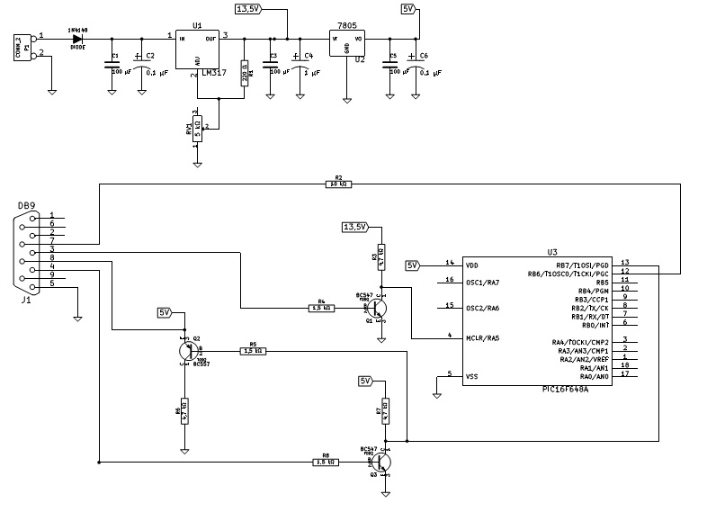

Salve
ho realizzato su breadboard un programmatore JDM autoalimentato seguendo lo schema indicato in figura. Lo schema lo ho realizzato mettendo insieme idee da alcuni schemi che ho trovato in rete.
PICpgm lo riconosce come un programmatore jdm inoltre con la funzione test ed un multimetro ho verificato che al PIC sono assegnate le corrette tensioni.
Tutto dovrebbe funzionare ma purtroppo questo è il log:
Codice: Seleziona tutto
Checking connection of JDM Programmer ...
JDM Programmer connected and initialized!
Calibrating delay: 50us delay took 293us (loop counter=703)
PIC16F83 selected, device has no device ID!
Warning: Configuration bits not found in HEX file!
Erasing Device ...
Erasing finished!
Programming started ...
Verify Error: Code Mem 0x000000: PIC=0x0DB3 Buf=0x2BFE
Verify Error: Cfg Mem 0x000000: PIC=0x2C93 Buf=0xFFFF
Verify Error: Cfg Mem 0x000002: PIC=0x24DA Buf=0xFFFF
Verify Error: Cfg Mem 0x000004: PIC=0x1B33 Buf=0xFFFF
Verify Error: Cfg Mem 0x000006: PIC=0x1932 Buf=0xFFFF
Verify Error: Cfg Mem 0x000008: PIC=0x3265 Buf=0xFFFF
Verify Error: Cfg Mem 0x00000A: PIC=0x0993 Buf=0xFFFF
Verify Error: Cfg Mem 0x00000E: PIC=0x0993 Buf=0xFFFF
Programming finished with verify errors!
Operation took  18.0 seconds!
Qualche suggerimento?
Questo dice che on ha trovato il file.
A che velocità trasferisci i dati?
Quanto è lungo il cavo seriale?
Anche a me succedeva, poi ho rigenerato i fronti del segnale e del clk con delle porte NOT in parallelo messe vicino al PIC e il problema è sparito.
Avevo già postato lo schema, lo cerco e te lo metto qui.

Messaggioda Foto UtenteAcmeMan » 27 mag 2014, 0:52
Ho un convertitore USB seriale con uno spezzone di cavo di 20cm collegato breadboard. Ho messo la velocità del segnale al minimo.

Messaggioda Foto UtentePaolino » 27 mag 2014, 8:17
L'impiego di convertitori USB-seriale non è adatto per generare i segnali di data e clock utili al programmatore. Ci sono thread aperti di frequente su questo argomento.
Un consiglio spassionato: se vuoi un programmatore/debugger a basso costo, performante e in grado di supportare tutti i nuovi PIC, ti invito a considerare di investire 50 € (compresa IVA e trasporto) e di acquistarti un PICKit3.
In questo modo potrai sviluppare i tuoi progetti senza avere l'ansia di far funzionare il programmatore.
Attenzione: i vecchi PIC, tutti i COMS (PIC16C54 et similia) ma anche alcuni FLASH (come il PIC16F84 e altri) non sono supportati d PICKit3. Ma tutti i PIC nuovi, quelli con più periferiche e che costano qualche soldo, quelli invece sono supportati :ok:
Poi, per carita: sei libero di realizzarti il programmatore JDM. Ma, fossi in te, lo terrei come "muletto"...

Messaggioda Foto UtentePaolino » 27 mag 2014, 13:24
AcmeMan ha scritto:...Le tensioni ci sono i test venno bene perché non funziona? Devo capire!
Ma te l'ho detto perché non funziona! Stai usando un adattatore USB-seriale che non garantisce che le tempistiche dei segnali DATA e CLOCK per la programmazione siano "digeribili" dal dispositivo in programmazione.
Ecco tutto.

Messaggioda Foto UtenteAcmeMan » 3 giu 2014, 20:45
abbandonato il convertirore seriale-usb sto utilizzando la porta seriale di un vecchio PC sotto linux. Ho fatto alcune prove con picpgm ma sebbene venga riconosciuto il programmatore non c'è modo di fargli digerire ilpic mi dice sempre che è sconosciuto!
