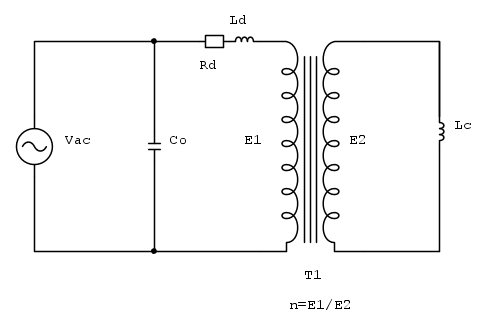

Ciao a tutti,
gentilmente chiedo una conferma sulle formule relative allo schema che riporto sotto.
Se il trasformatore fosse ideale la frequenza di risonanza del parallelo tra la Lc e Co dovrebbe essere fr=\frac{1}{2*\pi *\sqrt{Co*n^{2}*Lc}} con n rapporto spire trasformatore.
Nel realtà il trasformatore ha una induttanza di dispersione Ld che riportata al primario dovrebbe essere:
Ld=Lp+n^{2}*Ls
con L1 induttanza dispersa del primario e Ls quella del secondario.
In quest'ultimo caso la frequenza di risonanza diviene:
fr=\frac{1}{2*\pi *\sqrt{Co*(n^{2}*Lc+Ld)}}
E' giusto?

:( Correggo l'ultima formula:

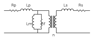

un trasformatore reale, considerando tutti i suoi contributi parassiti, è fatto così:
Per cui, trascurando tutte le perdite (ohmiche e nel ferro) devi considerare anche l'induttanza di magnetizzazione Lm.

Messaggioda Foto UtenteStephen71 » 26 mag 2014, 15:16
gill90 ha scritto:Per cui, trascurando tutte le perdite (ohmiche e nel ferro) devi considerare anche l'induttanza di magnetizzazione Lm.
Si è vero, ma supponendo che l'induttanza di magnetizzazione sia trascurabile rispetto a quella dispersa il calcolo
della frequenza di risonanza è corretto?

Messaggioda Foto Utentegill90 » 26 mag 2014, 15:29
Sì è corretto, ma per sicurezza io farei anche i conti con l'induttanza di magnetizzazione, tanto non dovrebbe rappresentare grossi problemi di calcolo. Anche perché basta poco per sballare la risonanza!

Riportando tutto al primario ottieni con il secondario in corto
Con L_s'=n^2L_s
Quindi ottieni qualcosa di più complicato di una serie tra dispersa e magnetizzante.
Col secondario aperto invece hai
Quindi attento che se hai bisogno di precisione devi per forza introdurre una terza equazione con un carico conosciuto.
Altrimenti puoi semplificare lo schema in cc così
Con L_1=L_p+n^2L_s.
Dipende da cosa misuri. In un trasformatore le perdite nel ferro crescono in prima approssimazione col quadrato della frequenza, per cui più vai su in frequenza più quella resistenza in parallelo a Lm farà sentire il suo effetto. Che io sappia quegli strumenti che intendi tu (gli LCR meter) servono per misurare valori di induttanze componentistiche. Per nuclei di trasformatori scordati di andare a quelle frequenze! Di che strumento disponi tu? E soprattutto cosa devi misurare?
