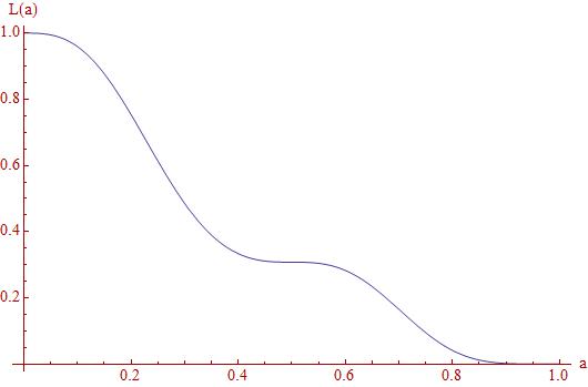

L'altra sera mi chiedevo come variasse la luminosità di una lampada ad incandescenza in funzione del ritardo dato al TRIAC.
Chiaramente non è lineare, ma questa non linearità non viene compensata da nessuno perché in genere la luminosità viene impostata "in anello chiuso".
In pratica giro la manopola del dimmer finché sono soddisfatto della luminosità.
In pratica mi è sufficiente che la funzione sia abbastanza monotona.
Volendo però fare le cose bene, magari anche per inserire il dimmer in qualche automatismo più raffinato, sarebbe opportuno linearizzare.
Come prima cosa bisogna trovare la tensione efficace che la lampada vede, in funzione del ritardo imposto al TRIAC.
Chiamiamo "a" questo ritardo, normalizziamolo rispetto al periodo T, in modo che vada tra 0 e 1.
Bisogna quindi risolvere:
V_{eff}=\sqrt{\frac{1}{T}\int_{aT}^T V_{max}^2 \sin^2 \left(\frac{2\pi}{T} t \right) \mathrm{d}t}
che fa:
V_{eff}=V_{max} \sqrt{-\frac{a}{2} +\frac{\sin (4 \pi  a)}{8 \pi }+\frac{1}{2} }
adesso, posso utilizzare la formula per la luminosità di una lampada ad incandescenza, da questa pagina:
Rerated luminous intensity = (Va/Vd)3.4 to 3.5 × Luminous intensity at design voltage [1][2]
dove:
Va = Applied voltage
Vd = Design voltage
Considero che Va sia la tensione efficace che mi sono calcolato integrando, mentre Vd è la classica tensione efficace della rete, cioè 230V o, usando la mia notazione, V_{max}/\sqrt{2}.
Mi interessa un valore che varia tra 0 (lampada spenta) e 1 (lampada completamente accesa, cioè con luminosità pari a quella di progetto).
Pertanto normalizzo la formula alla luminosità di progetto, inserisco la formula trovata integrando e divido per la tensione efficace di rete, ottenendo:
L(a)=0.307786 \left(-2 a+\frac{\sin (4 \pi  a)}{2 \pi }+2\right)^{1.7}
Nota: ho usato 3.4 come esponente.
Questo è il grafico che si ottiene:
La funzione che ho trovato è quindi la legge con la quale la lampada varia la sua luminosità in funzione del ritardo dato al TRIAC.

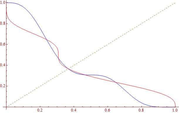

Per renderla lineare bisogna invertirla e usarla come legge da usare per comandare il ritardo, in modo che le due cose si compensino e il risultato sia lineare.
Per fortuna la legge è decrescente, anche se non strettamente, per sfortuna, invece, bisogna invertirla numericamente.
Il grafico della funzione inversa, ottenuta per inversione numerica è:
In blu è riportata la funzione diretta, mentre in rosso quella inversa.
La linea tratteggiata è la composizione delle due, per verificarne la linearità.

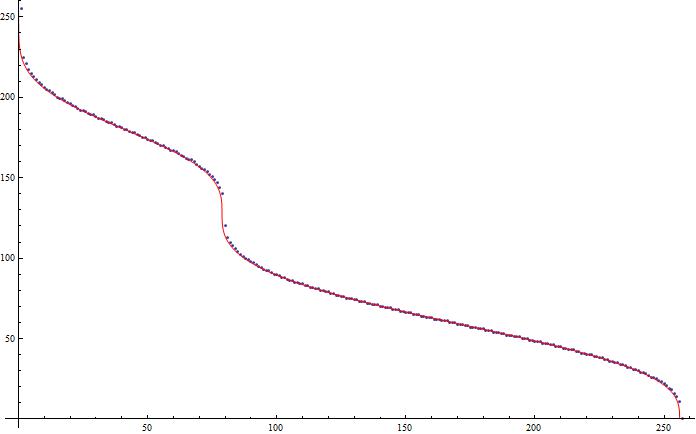

Ho quindi discretizzato la funzione in 256 campioni, ottenendo una look-up table, da riportare nel micro.
Ecco il grafico della funzione continua e discretizzata sovrapposti:
In pratica dovresti utilizzare questa tabella a 8 bit:

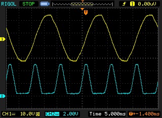

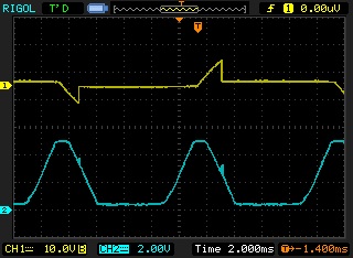

Questi sono i due screenschot dell'oscilloscopio,
a lampada completamente spenta (delay0)
e a lampada completamente accesa (delay 69).

Sembra che tu abbia un ritardo minimo di 1.6ms e uno massimo di 10ms.
Con il ritardo minimo di 1.6ms dovresti ottenere una luminosità della lampada pari al 96%.
In pratica le cose vanno meglio delle stime, cioè perdi solo il 4% circa.
